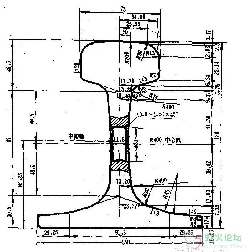

都是圆弧接圆弧,该怎么弄,草绘中会出现圆弧与圆弧相接变形,不是想要的形状,改的话就更乱了

可以尝试统一修改尺寸后重新生成,不要改一个就生成一个,容易乱

开始不做圆弧,先把图形外形做出来,然后做圆弧。
圆弧 尽量做一个约束一个

最好是在CAD里面绘制好,导入。

个人建议,不必要想着在草绘里一次性就做好这个截面。
可以拉伸、拉伸、拉伸……

如果不做圆弧,外形出不来,直线只有标有1:20或者1:5这样的地方,还有就是底面,上面全是弧
