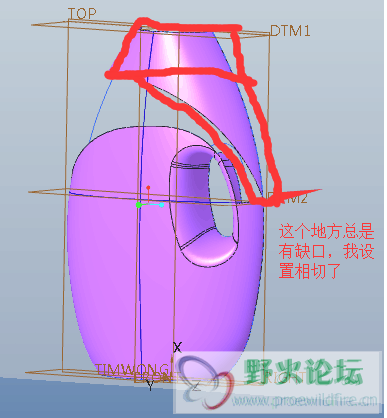

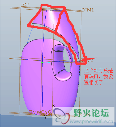

[求助] 这个地方做不了边界混合,求助

草绘6的点都没约束,切歪了当然有缺口

 楼主| 发表于 2018-9-4 20:17 | 显示全部楼层
slwolf 发表于 2018-9-4 17:47
草绘6的点都没约束,切歪了当然有缺口
就是草绘6有问题,我约束相切后在切点位置切得,但还是有问题

发表于 2018-9-5 11:43 | 显示全部楼层
第一:草绘线就没做好
第二:把手处曲面也没做好没有约束点
东西我下载下来啦看啦,比较简单东西,主要还是基础没打好你

发表于 2018-9-5 14:26 | 显示全部楼层
大面做好后,后续尽量参考曲面面的边,不要用原曲线。proe会有误差。
