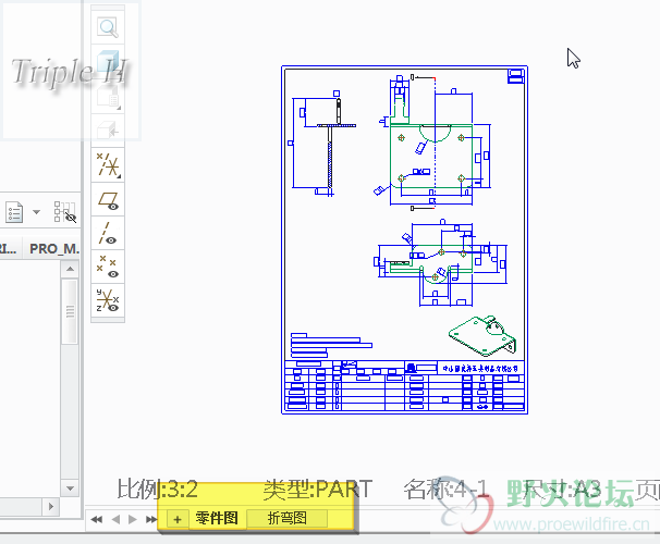

发表于 2018-9-4 13:25 | 显示全部楼层
一个工程图可以创建多页面的
