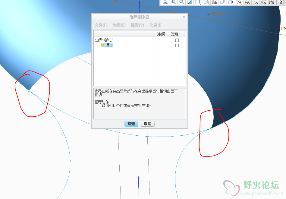

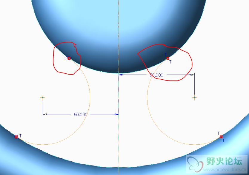

发表于 2018-9-4 11:34 | 显示全部楼层 |阅读模式
悬赏10金钱未解决
做边界混合,已经预先把连接线设置成了相切,如图2。
但是实际操作时却提示不相切,图1。

发表于 2018-9-4 12:21 | 显示全部楼层
仅从这二张图片看不出你的边界面是怎么构建的,最好上个附件

发表于 2018-9-4 13:38 | 显示全部楼层
用构造线做,不要用草绘做,设置成曲率连续试试

发表于 2018-9-4 13:40 | 显示全部楼层
可能是你砍四边面的草绘线没有落在相切的那个点上吧

发表于 2018-9-6 09:11 | 显示全部楼层
应该是公共边的问题吧,调整一下曲线看看
