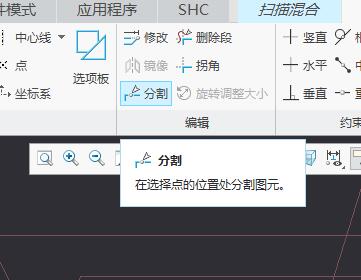

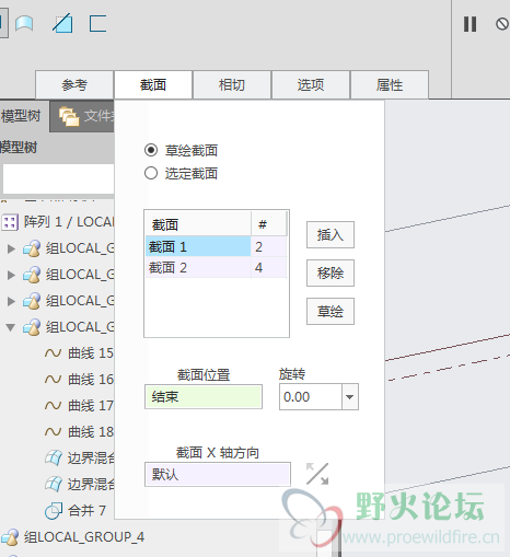

如图 画圆是2跟线  如果我要让它变4跟线是不是要切断再补 还有控制线头的走向 我一直认为有更好的办法 但是没找到  这个问题困扰我好久

用分割命令直接将圆弧分割成四段即可

yuanbin20 发表于 2018-9-4 11:45
用分割命令直接将圆弧分割成四段即可
箭头的方向没法改吗  我现在改方向都是把图元删掉来修改方向

发表于 2018-9-4 16:52 | 显示全部楼层
直接点箭头反向,或者选起始点,右键反向

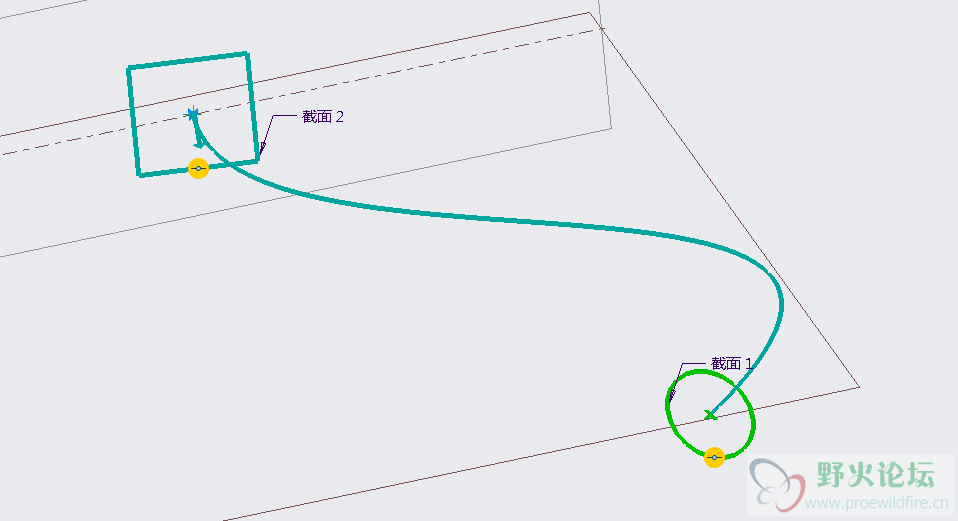

 楼主| 发表于 2018-9-4 18:02 | 显示全部楼层
yuanbin20 发表于 2018-9-4 16:52
直接点箭头反向,或者选起始点,右键反向
你说的是轨迹线的箭头  我说的是截面草绘里的箭头  能改方向吗 还有那个箭头的位置我能不能自己选择放在哪

发表于 2018-9-4 18:14 | 显示全部楼层
yu286638218 发表于 2018-9-4 18:02
你说的是轨迹线的箭头  我说的是截面草绘里的箭头  能改方向吗 还有那个箭头的位置我能不能自己选择放在 ...
当然能,左键选择,右键切换很方便的

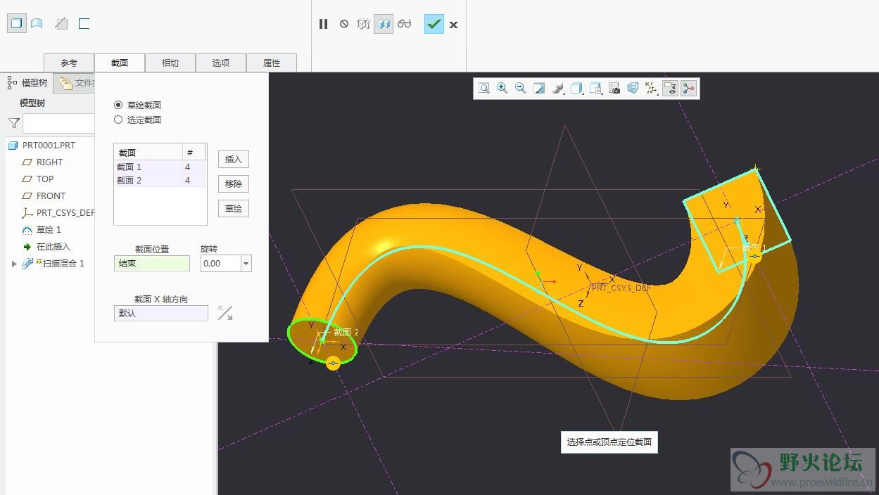

 楼主| 发表于 2018-9-4 19:09 | 显示全部楼层
yuanbin20 发表于 2018-9-4 18:14
当然能,左键选择,右键切换很方便的
多谢 受教了 试了一下 确实可以 解决了我多年的困惑
