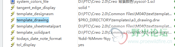

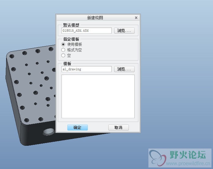

请教各位大神   我的 CREO2.0的新建绘图怎么只有一个选项。我改配置里面的位置为: $PRO_DIRECTORY\templates\a3_drawing.drw 后新建绘图的时候就是空白的连绘图模板也没有。我电脑上还一起安装的CREO4.0就没什么问题,请问各位大神这个绘图配置应该怎么改才好

template_drawing应该是指定工程图模板目录吧(模板目录里有A0,A1,A2等等),怎么会指向一个特定的A3文档
建议对照你4.0的config改一下

这个指定的是我选择的目标位置,我按照 4.0的改,  改完后再新建绘图的时候是空白的 要手动选择模板
