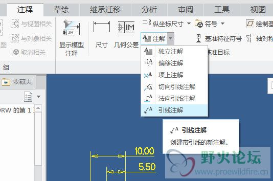

发表于 2018-9-4 08:04 | 显示全部楼层
你说的可是下面两种?

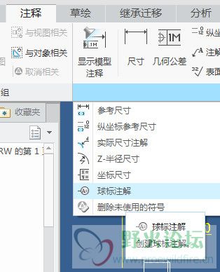

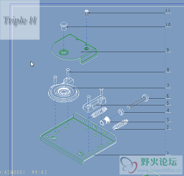

发表于 2018-9-4 08:07 | 显示全部楼层
做BOM喽,创建球标

340047351 发表于 2018-9-4 08:07
做BOM喽,创建球标
好的,谢谢

wo417781772 发表于 2018-9-4 08:04
你说的可是下面两种?
是的,现在知道这叫bom了
