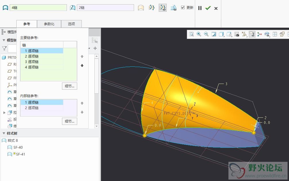

创建的面上的曲线和相交的曲线,只想选择交点一侧边界混合

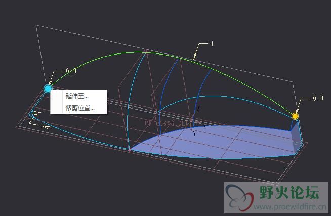

在线链的端点处右键,修剪位置,然后选中间的基准点即可将曲线左边一段修剪掉
