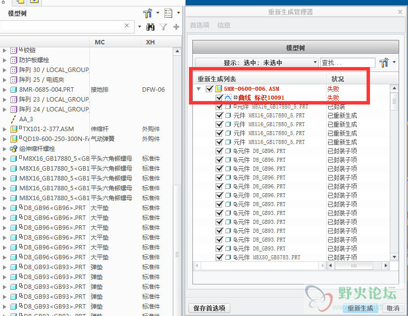

1、 “曲线标识 10091”总是失败,怎样在模型树中找到这个曲线?
2、并且M8X16的拉铆螺母也会生成错误,但是只要点击重新编辑定义时,又重新生成正确,再次点击重新生成按钮时又显示重新生成失败。

我用的是proe4.0,但和creo基本是一样的。  (发不了图片和附件,用文字叙述一下)
1 打开你的文件
2 在左边模型树中选设置
3 然后在左边窗口 选特征,特征标识,加到右边窗口 确定 即可
 楼主| 发表于 2018-9-4 08:14 | 显示全部楼层
