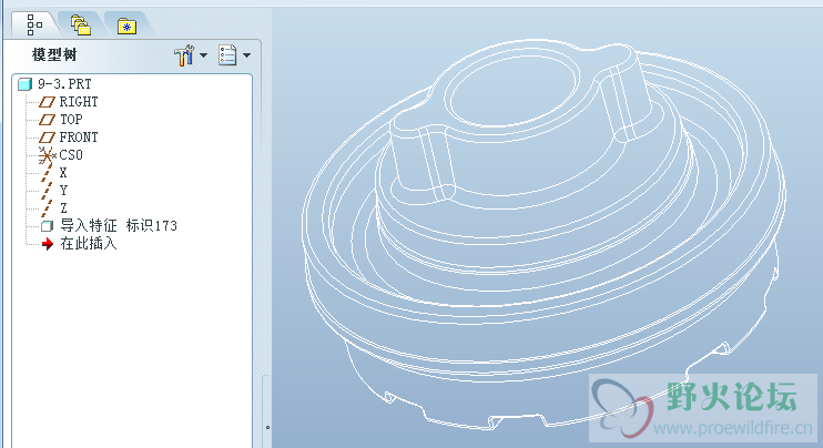

[练习] 补面练习 搞的好烦

基本上还原了楼主的图档,大概的思路就是首先进IDD里,让所有的分散曲面合并成一个曲面,然后退出IDD ,然后直接保存STP格式。再打开该STP文件,进入IDD里让软件自动修复相切后,破面会减少一大半,最后一步,把小的破片删除,在IDD里用边界混合一步一步的合并,后实体化即可,我自己大概花了一个小时搞定。

dengludidai 发表于 2018-9-4 15:52
5分钟搞定。。。这个简单。。。
五分钟?我不信!除非你证明下给我看。

dengludidai 发表于 2018-9-4 16:00
版本creo3.0,步骤如下:
1、新建一个零件,导入STP
2、进入IDD,所有曲面拉到一个面组,点自动修复
感觉你这比我那还复杂,我所有操作都可以在IDD里完成,你这似乎有点复杂啊。
版本creo3.0,步骤如下:
1、新建一个零件,导入STP
这个用的时间会更久  找面 合并麻烦的要死  我重新做一个最多也就半小时

m15994865600 发表于 2018-9-4 15:05
基本上还原了楼主的图档,大概的思路就是首先进IDD里,让所有的分散曲面合并成一个曲面,然后退出IDD ,然 ...
在IDD里用哪个命令可以合并曲面
