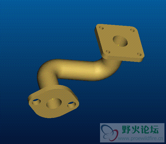

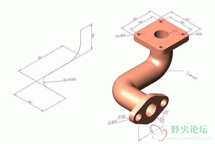

一个简单的管道练习题,有不完整的尺寸自己发挥下,做好的把你的步骤发上来,加分鼓励

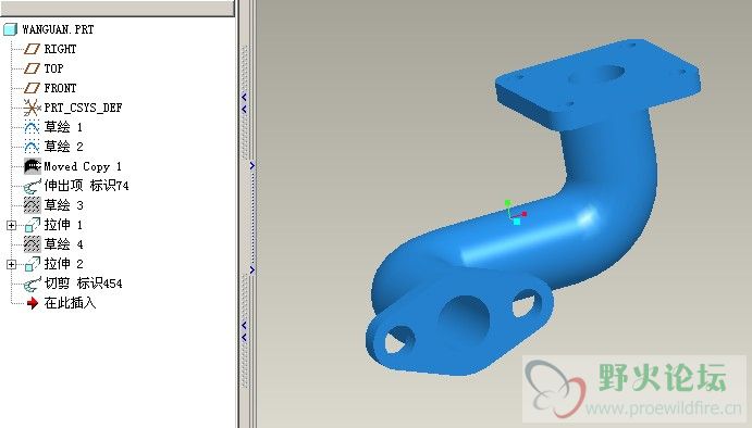

发表于 2008-1-13 11:57 | 显示全部楼层
两次草绘画轨迹线..下面是我画的.两个接口用拉伸.最后扫描-切口.轨迹线能一次绘出就好了,希望高人指点!

发表于 2008-1-15 00:24 | 显示全部楼层
这样算是一次吗?
该part图中是用基准点生成的轨迹线~~~

发表于 2008-1-15 01:11 | 显示全部楼层
轨迹线可以这样做
第一步,做一个立方体(曲面),
第二步,做出两个相应的倒角。
第三步,拷贝出需要的棱边,轨迹就有了
这样,步骤虽多,但非常容易操作也便于修改
