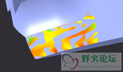

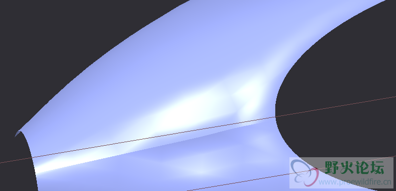

[求助] 不太会做曲面,这个问题该怎么解决 曲率很搞笑
135
173
发表于 2018-9-2 15:47 | 显示全部楼层 |阅读模式
上文件 共两个  我知道是曲线的问题 但我不知道怎么改 最怕构造曲线
9-2.prt.rar
134.41 KB, 下载次数: 21
9-2-2.prt.rar
223.6 KB, 下载次数: 18

发表于 2018-9-2 16:27 | 显示全部楼层
你是要两个面相切吗?不顺的地方砍个四边面,再补一下就好了

 楼主| 发表于 2018-9-2 16:45 | 显示全部楼层
明白了  但是在做的时候没办法相切吗 我是用样式做的

发表于 2018-9-3 07:55 | 显示全部楼层
中间那地方,需要先做个辅助面,构面的时候设置为相切或者垂直

发表于 2018-9-3 10:34 | 显示全部楼层
其实曲面不相切的话可以做成实体倒圆角啊

发表于 2018-9-6 10:54 | 显示全部楼层
两个曲面相切去设置约束相切垂直连接面就很顺
