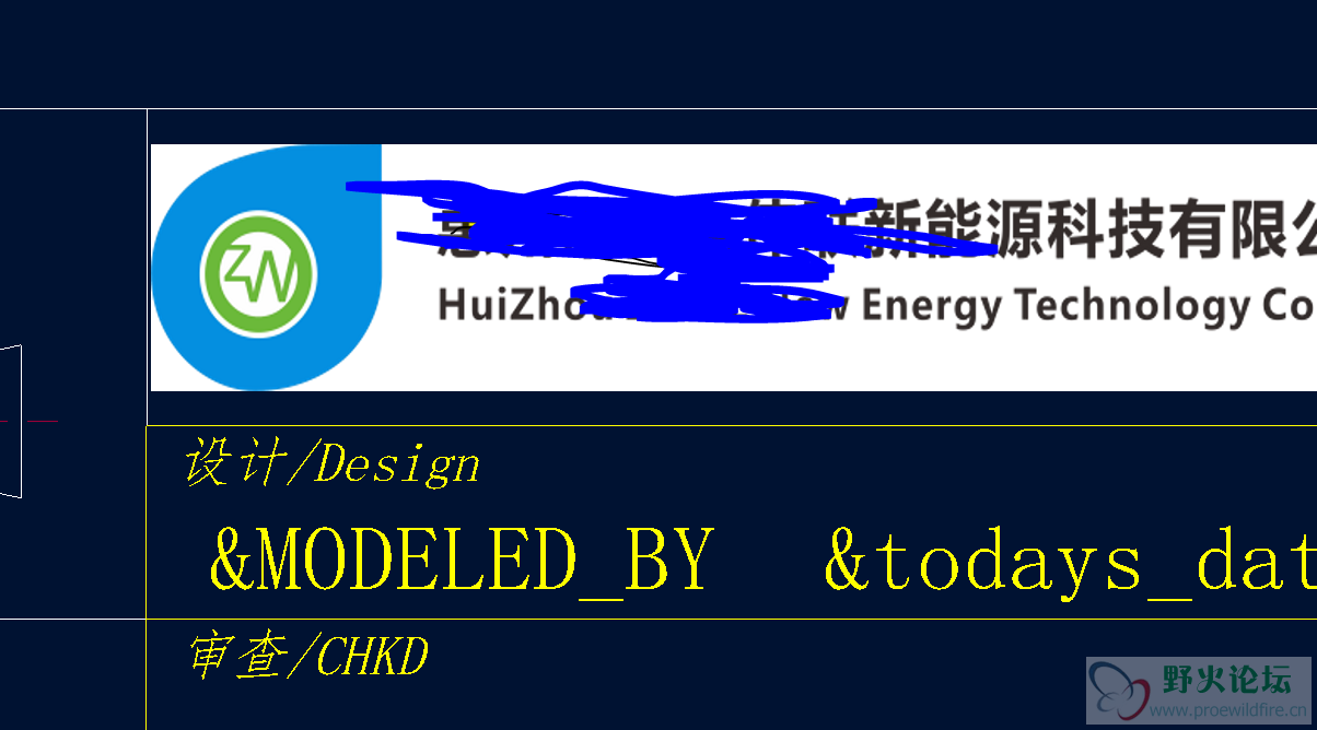

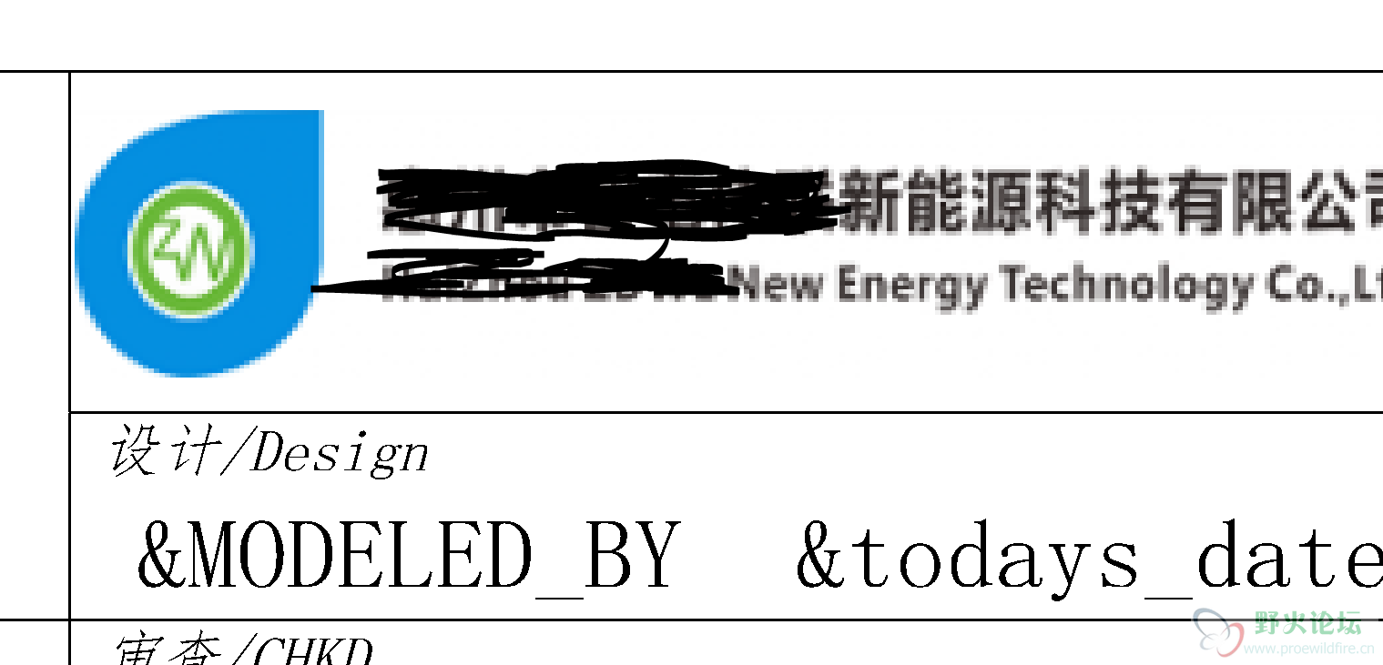

1.logo正常放大是很清晰的,完全满足要求,但是打印的时候就变得很模糊,怎么处理?有没有办法??

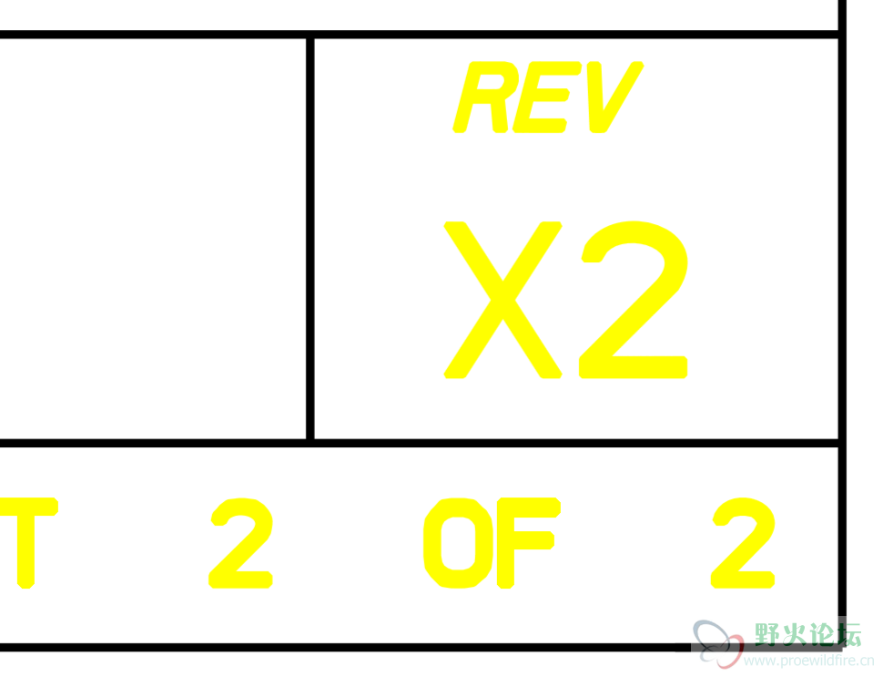

2.工程图图框第一页没啥问题,但是第二页打印出来,图框字有颜色?怎么想第一页一样改陈灰色?

发表于 2018-9-2 20:16 | 显示全部楼层
公司的LOGO用工程图的符号来做。不要贴图。

发表于 2018-9-3 10:35 | 显示全部楼层
贴上去的图是位图,工程图是矢量图,所以清晰度不一样,要把公司名和logo做成矢量格式的

 楼主| 发表于 2018-9-3 11:22 | 显示全部楼层
怎么搞啊?放进来的方式一样?

发表于 2018-9-3 15:06 | 显示全部楼层
这logo也简单,自己描下线条就好了
