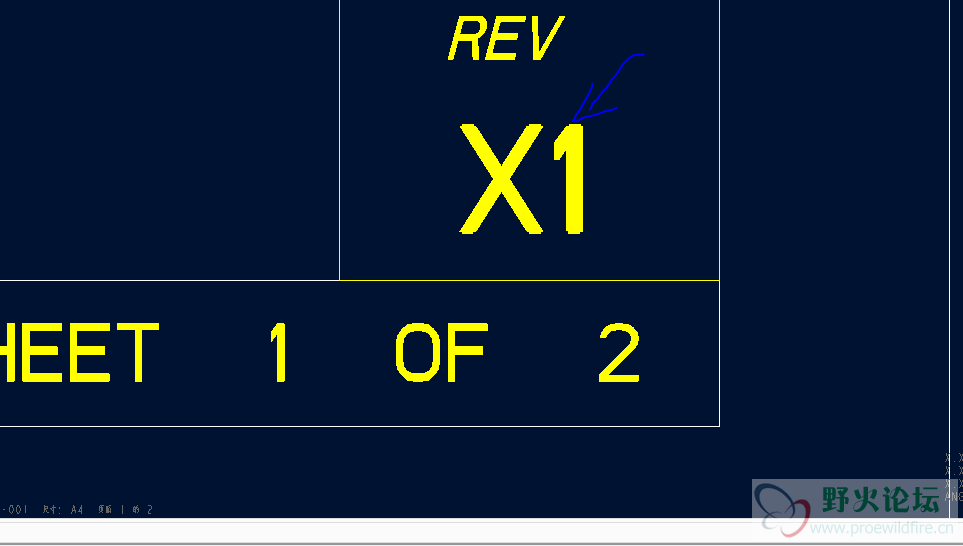

工程图一页搞不完,就做了第二页;
现在就想修改图纸,版本从X1升级到X2;
如何2页的版本自动关联?,我修改一个,另外一个也自动跟随修改?

既然用了图框,工程图中无论添加多少页,每一页版本号本身就是关联的,只是工程图版本号的关联对象是对应模型的版本参数。
正确的修改方法是在模型中修改版本参数的值并保存,刷新工程图就能自动更新过来,而不是直接在工程图中修改某一页的版本。

针对你现有的问题,倒推的办法是:
打开你的图框文件,查看你版本号“X1”在图框里面对应的参数是什么;
打开工程图对应零件的3D模型,点击模型数文件名,右键,菜单选编辑参数;
添加X1对应的版本参数和值,保存关闭零件;
刷新对应的工程图,如果是之前手动填的版本,刷新是出不来的,必须更新工程图
方法如下:
工程图窗口左下角“页面1”,点击右键,选设置
重新浏览选择工程图图框,确认
如果系统提示是否保留原表格,一律不要
重新出来的工程图就可以随你模型的版本参数同步了。
