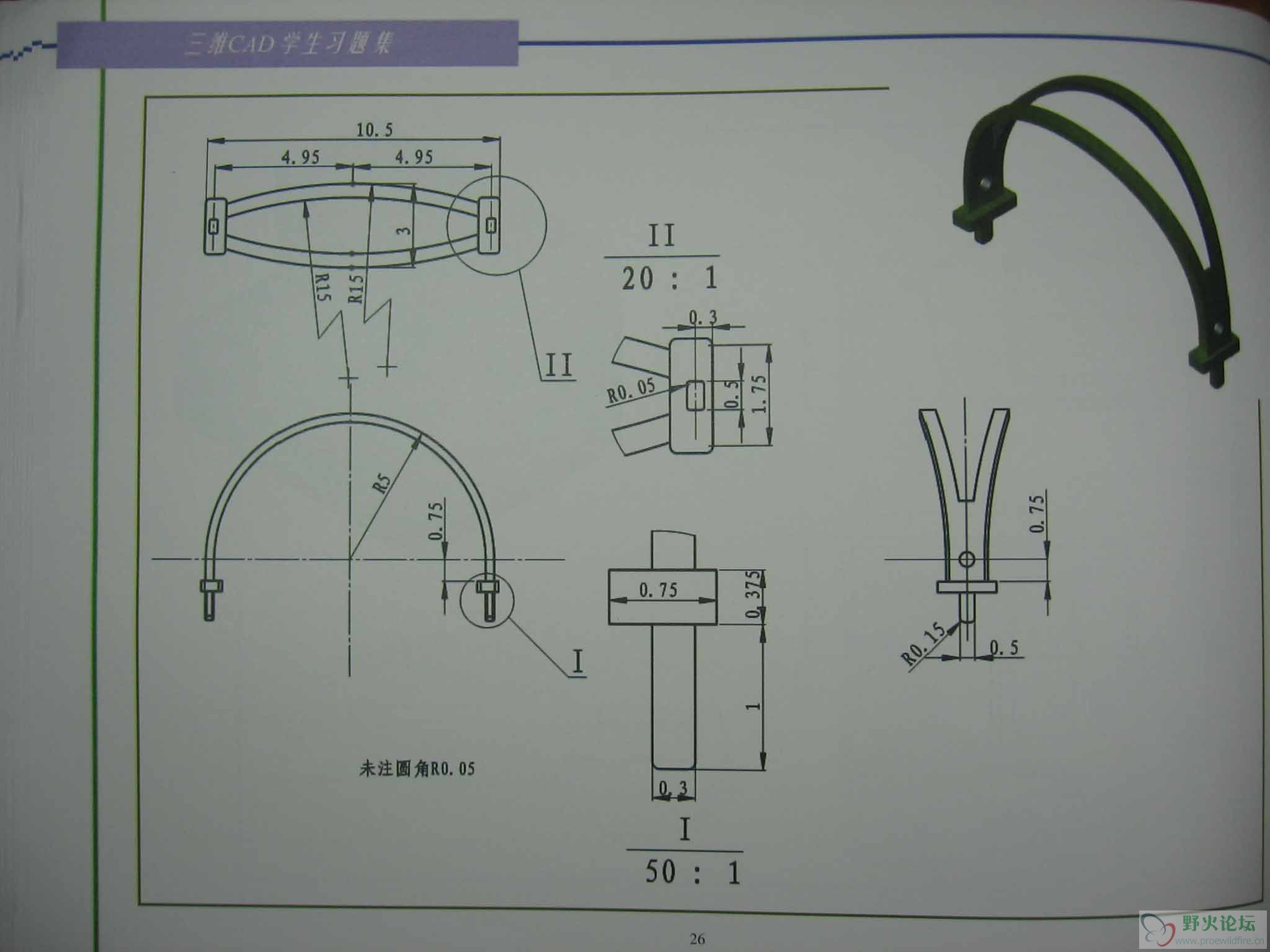

我不会啊,谁教教我啊!

这个标尺寸的人真是神仙啊!有的尺寸没标,有的又标两次!还有的就是乱标!真晕。
自己猜想尺寸画了一个,其实就是旋转,拉伸,再倒圆角就可以啦!

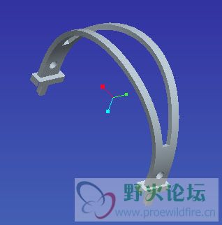

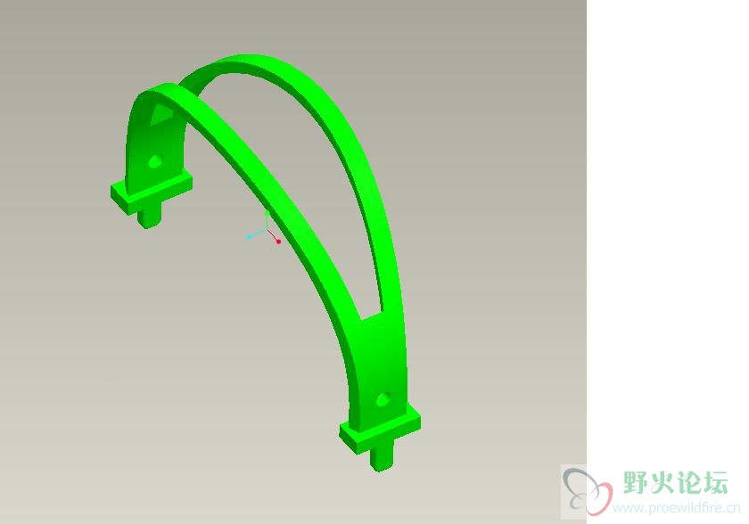

勉强画了一下.尺寸标错的我觉得没有.倒是不少尺寸没有就是了:开缺后少一个宽度,圆孔少直径.
prt是4.0M010
修正部分尺寸错误,另附工程图一张(所有尺寸无手工更改)请配合prt档观看
[ 本帖最后由 chichujn 于 2008-11-18 22:03 编辑 ]
sample-003.prt.1.zip
67.86 KB, 下载次数: 8
sample-003.drw.1.zip
17.21 KB, 下载次数: 7
