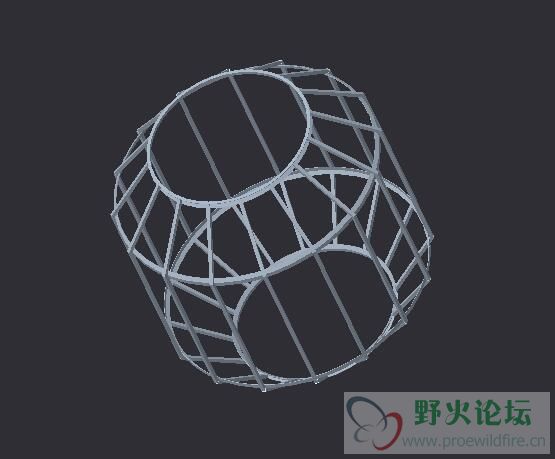

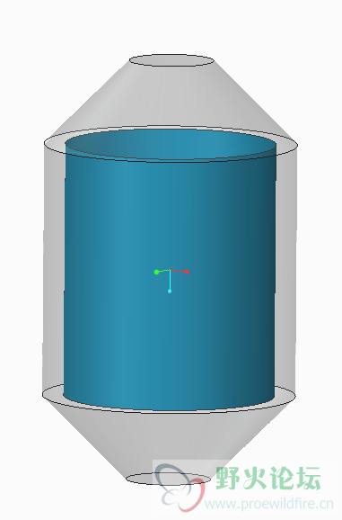

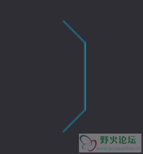

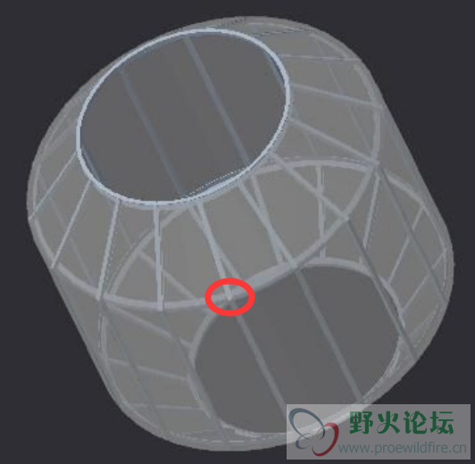

大家好,我第一次发帖 实在是没辙了。想做一个铝合金的框架,内和外表面蒙皮。直径3米,高度3米。
想问一下铝合金框架分段式怎么相互连接,框架与框架之间怎么连接。蒙皮怎么和框架连接。连接方式用螺接或者是铆接的。
内外蒙皮加框架
内外蒙皮加框架
总体外形
总体外形

发表于 2018-9-1 17:35 | 显示全部楼层
这个用骨架模型装配比较方便

发表于 2018-9-1 18:18 | 显示全部楼层
我觉得,你得说明用途,承受什么样的力,力多大,是否需要密封,是内部受力还是外部受力,等等特定条件,才能知道以什么样的方式来制作,否则,跟你说一堆制作方法,只能是误导,甚至是南辕北辙

 楼主| 发表于 2018-9-1 19:39 | 显示全部楼层
mzz2016 发表于 2018-9-1 18:18
我觉得,你得说明用途,承受什么样的力,力多大,是否需要密封,是内部受力还是外部受力,等等特定条件,才 ...
谢谢,首先我现在只是一个初步的方案。并没有考虑的太多。我大概说明一下。需要做密封处理,密封等级还挺高,跟飞机仓一样。轴心方向的一个力。圆筒侧壁分布四个支脚来受主要的力,力的大小大约就是这个模型本身的总量。模型打算采用铝合金制作

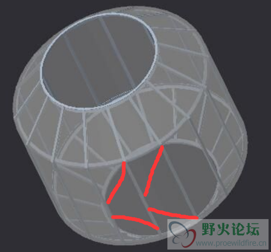

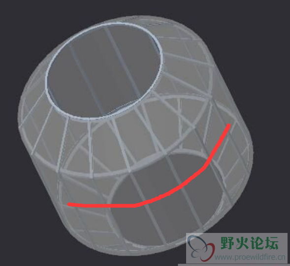

 楼主| 发表于 2018-9-1 19:54 | 显示全部楼层
yuanbin20 发表于 2018-9-1 19:41
这个用骨架模型装配比较方便
还有个特重要问题,怎么做蒙皮呀?因为是弧面,是否需要局部铣成平面来拧钉
这个地方怎么固定呀,想采用螺接。是不是需要做法法兰盘,然后把加强筋切成45°?
这个方向再做一根筋条,弄成弧面的,切成一段一段的然后拧在竖梁上?
是否还需要做这样的加强筋

发表于 2018-9-1 20:00 | 显示全部楼层
弧面滚压成型,拼接对焊,内侧加固定耳,用螺钉直接固定就行了,外侧无孔不需密封

发表于 2018-9-1 20:03 | 显示全部楼层
这个受力不大,用40型材,强度足够,无需再加斜筋了
