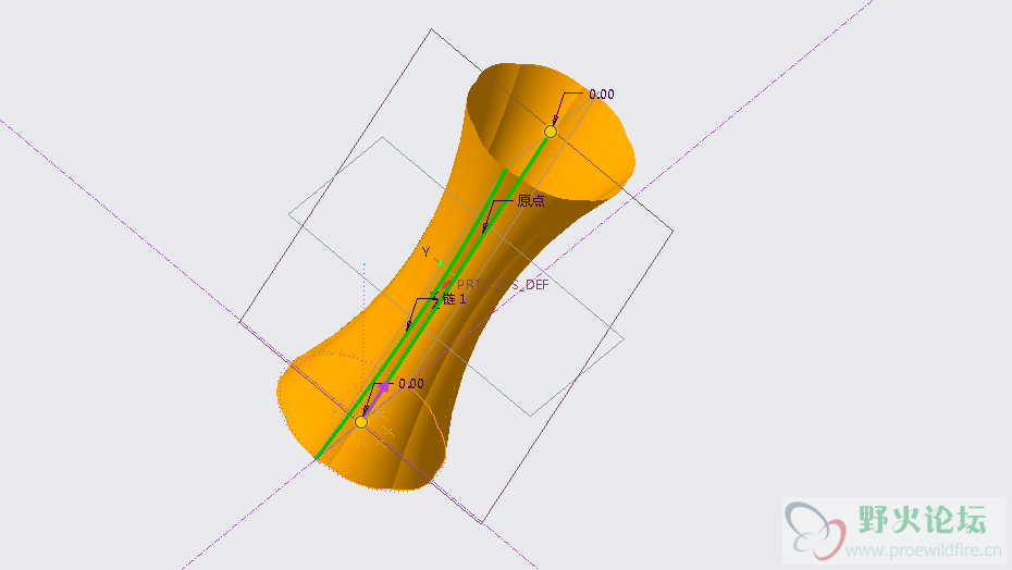

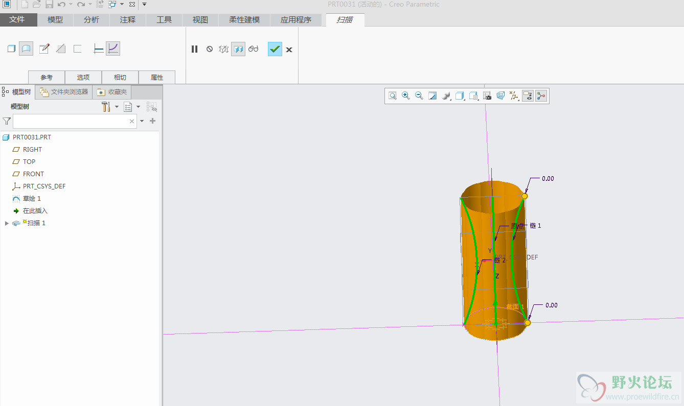

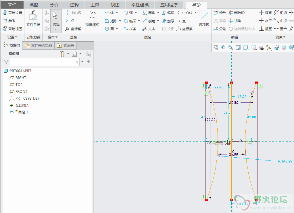

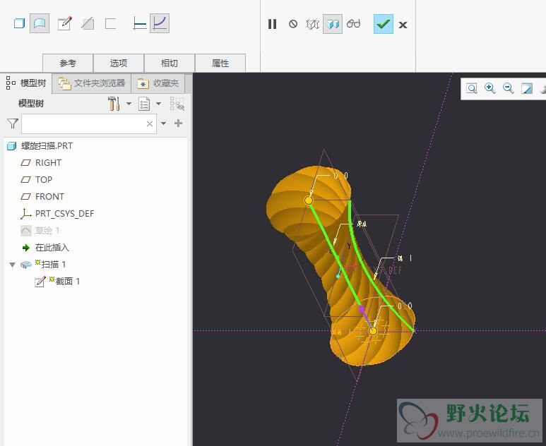

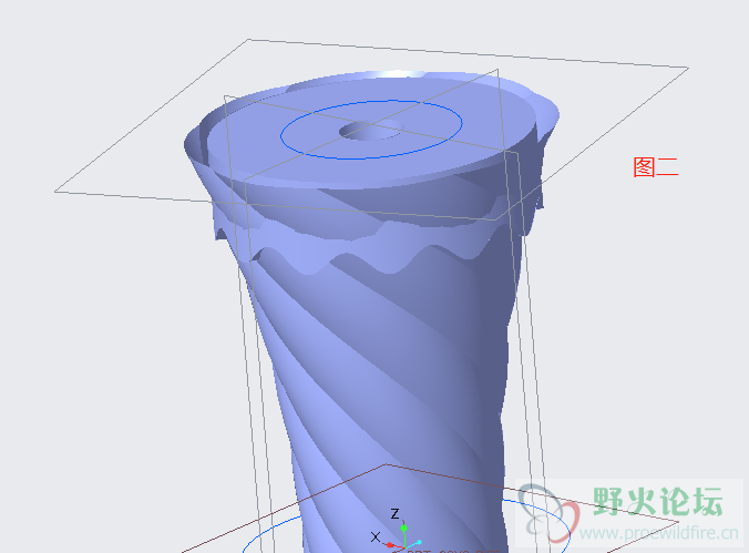

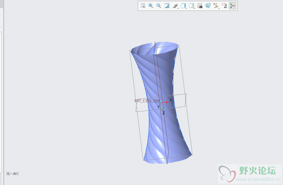

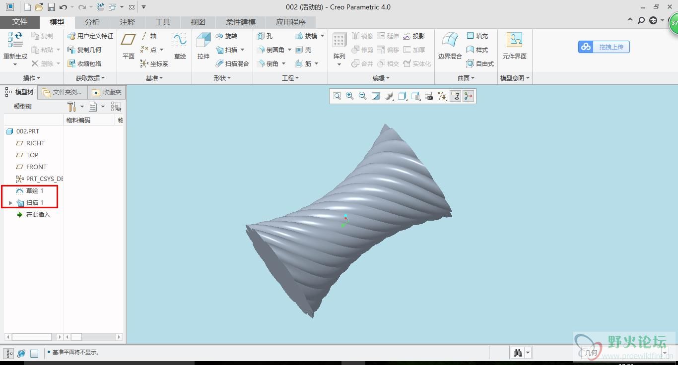

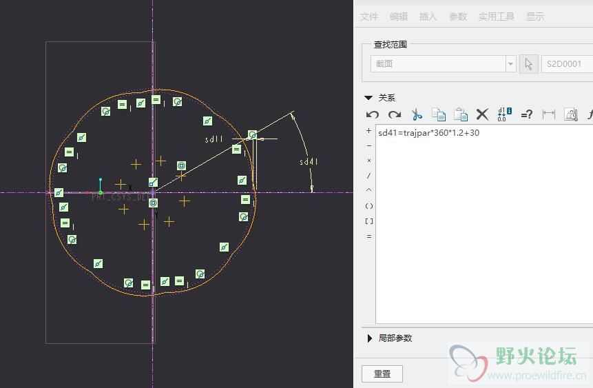

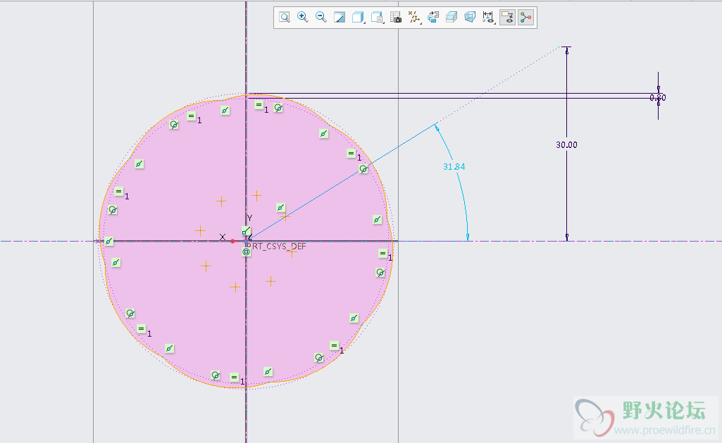

同题,是什么地方要改动吗,望各位大神指点(图1.2是我画的3是结果.4是论坛大神的结果)

发表于 2018-9-1 15:44 | 显示全部楼层
角度转动了,先过轨迹线作圆,然后转构造,然后撸了条过圆心的中心线,标示一个角度,然后捕捉到这个中心线与圆的交点开始作圆弧,注意不要捕捉到轨迹的交线上,然后对这个角度作一个Trajpar的关系变化就出来鸟

发表于 2018-9-1 18:32 | 显示全部楼层
选二条轨迹,不要选三条轨迹,按一定偏角开始依次绘制相等圆弧,最后在圆弧初始偏角上加一个trajpar函数就可以了

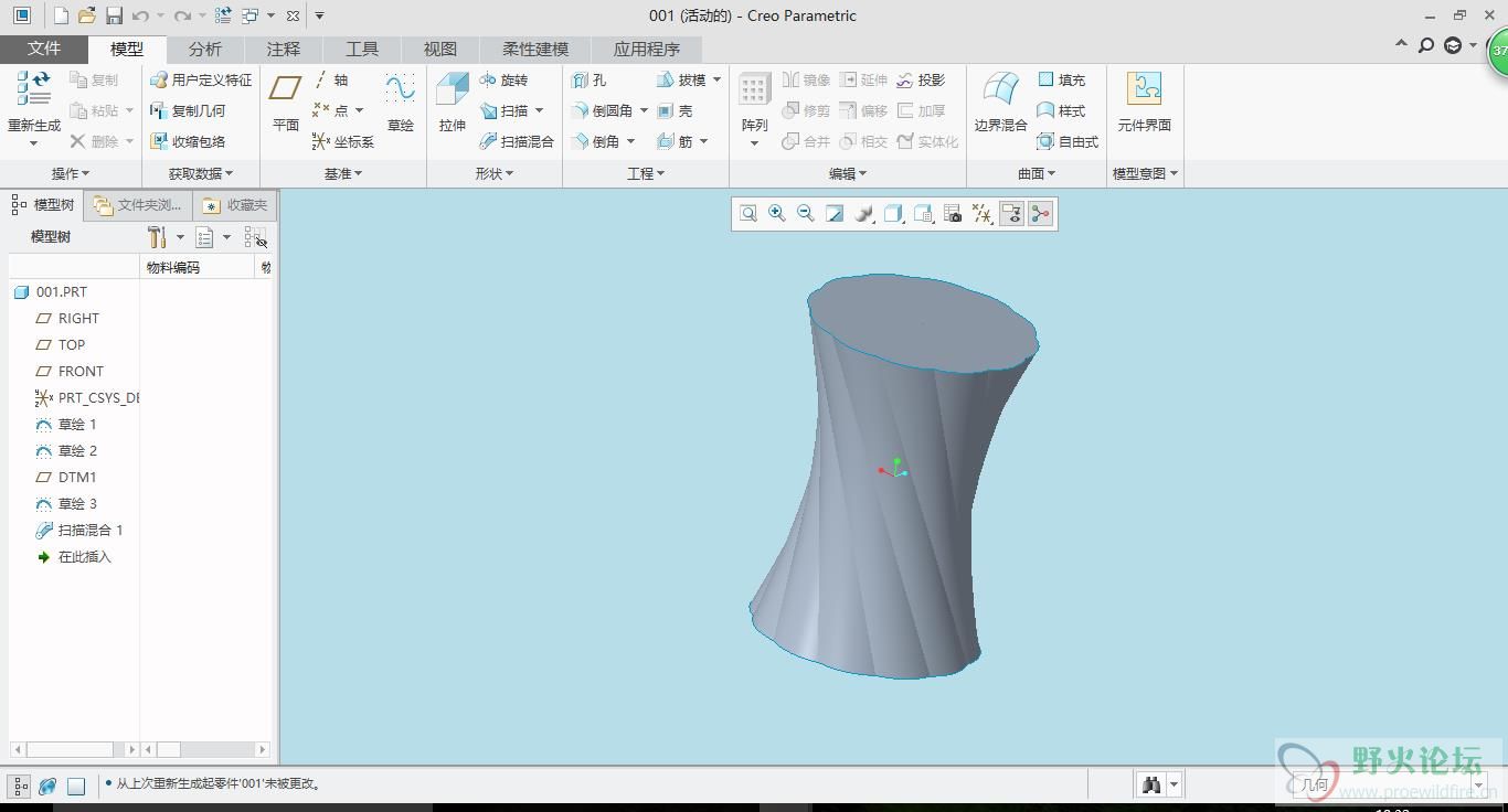

发表于 2018-9-3 18:36 | 显示全部楼层
creo扫描及扫描混合命令使用
文件001采用扫描混合
文件002采用扫描
详见附件,采用creo3.0及以上版本打开
采用扫描混合
采用扫描混合
采用扫描
采用扫描
扫描练习.zip
316.98 KB, 下载次数: 29
售价: 2 金钱  [记录]
扫描混合及扫描练习
天将降大任于斯人也!

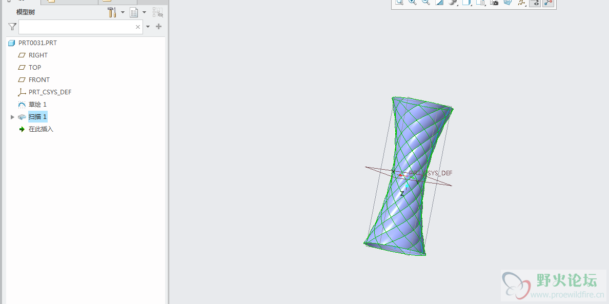

 楼主| 发表于 2018-9-4 09:22 | 显示全部楼层
yuanbin20 发表于 2018-9-1 18:32
选二条轨迹,不要选三条轨迹,按一定偏角开始依次绘制相等圆弧,最后在圆弧初始偏角上加一个trajpar函数就 ...

大神再帮忙看看怎么才能使扫描能像图二一样沿着外沿变化
prt0031.prt.zip (59.94 KB, 下载次数: 25)
