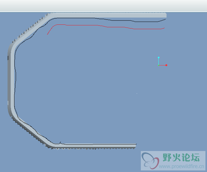

偏移时想选中一组曲线偏移(图中黑色),总是选到红色部分就选不了了,再住下选就是一个整环了

偏移曲线选择链。然后选取首尾两根曲线,就选好了,如果不是你想要的,就在出来的菜单选择下一个就好了。

你可以先草绘,把黑色的线描出来,再进一次草绘,对刚才的描线用环偏移就行了

谢谢,可以了
