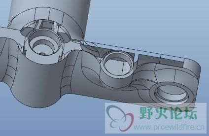

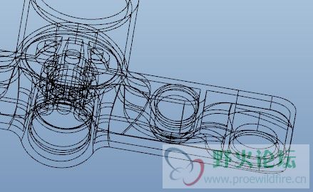

如图,各位有没有遇到此类情况,我尝试更改精度,但是还是不行,有知道的答案的兄弟,麻烦告诉我下怎么解决,谢谢。
看上去表面是破面
看上去表面是破面
实际上是实体。
实际上是实体。

发表于 2018-9-1 09:30 | 显示全部楼层
建议把那面删除后再补个上去看看,应该就可以了

 楼主| 发表于 2018-9-1 10:06 | 显示全部楼层
不是破面,整个产品是实体,你这办法是终极大法了,应该有简单的处理方法。

发表于 2018-9-1 10:12 | 显示全部楼层
你可以用信息里的几何检查看下,其实应该就是有问题的面,自相交等等,可能你拉伸个圆孔特征,正好截面线经过那里,也会报错。以前就遇到过这种,一个图档也是实体,拉伸,旋转,偏移几乎任何命令都会报错,当把一个有问题的地方重新删除补好后,命令又可以用了

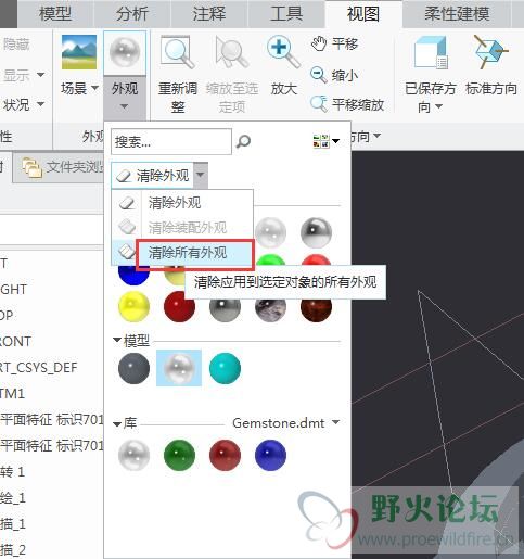

这是由于这个面被设置了透明材质的外观,点击外观-清除所有外观就可以了

发表于 2018-9-1 10:17 | 显示全部楼层
这个应该是外部导入的stp或者igs数据,打开就是那样的,应该是面有问题产生的

发表于 2018-9-1 10:22 | 显示全部楼层
是吗,那请楼主发个附件上来看看

 楼主| 发表于 2018-9-1 11:33 | 显示全部楼层
yuanbin20 发表于 2018-9-1 10:22
是吗,那请楼主发个附件上来看看
清楚外观颜色方法,我试过了,不是这个原因,文件的确是STP格式,以前我可以用修改精度解决,这个文件就奇葩了,用这个没用,不知道你们有什么高招没?
