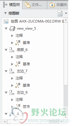

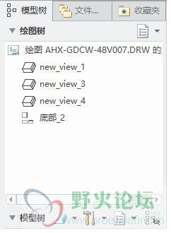

求助:为什么工程图中,在“绘图树”下面,有的视图是展开的,有的确是不展开的?
视图在展开的情况下,方便对“注释,尺寸,中心线”进行编辑。
想问问各位同学,有这个选项的开关或者参数吗?可以将绘图树下面的视图展开吗?
多谢。

当你在视图中添加了注释后绘图树就自然展开了,如果视图中没有添加任何注释当然就不能展开了

第一张是打开时显示的布局对话框,第二张是注释对话框,第三张是表对话框。能一样才怪。入门知识不过关

兄弟说的是正确的,在注释对话框下面,才是可以展开的。非常感谢。
