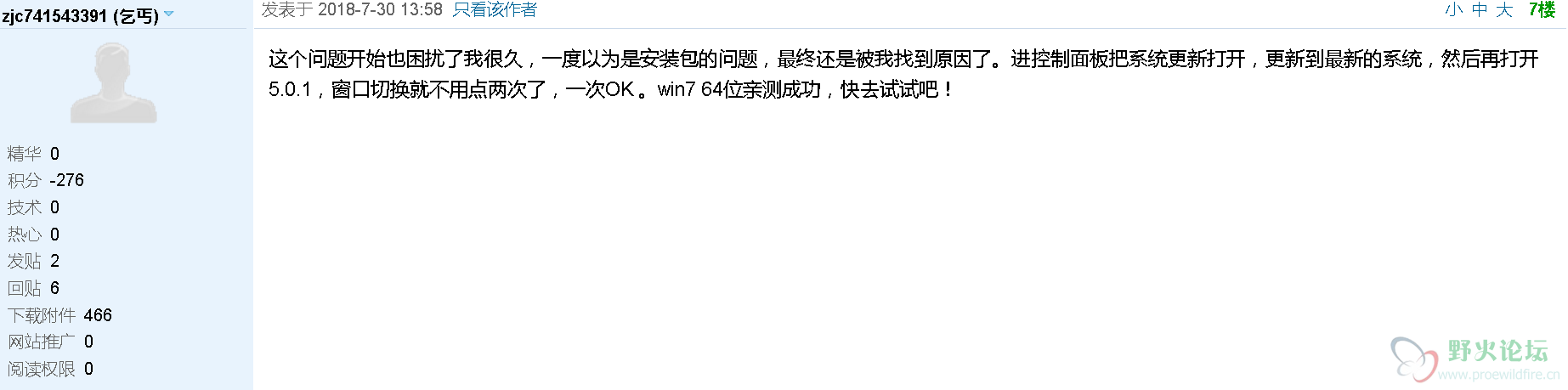

 楼主| 发表于 2018-9-8 16:46 | 显示全部楼层
野火 发表于 2018-8-30 21:20
你可以更新下显卡驱动,或者重新装下系统试试。我电脑配置比你的差的多,都没你的问题
显卡驱动更新了,还是一样的啊,软件刚打开时,前两个零件打开切换没问题,多切换几次,窗口会卡个大概1秒钟,然后就会这样了
108
125
 楼主| 发表于 2018-9-8 16:52 | 显示全部楼层
每次切换窗口都得从任务栏来点,而且要点两次才能切换过去,好烦啊·····················

发表于 2018-9-30 16:44 | 显示全部楼层
跟我问题一样,应该是系统问题,没找到解决方法

 楼主| 发表于 2018-11-6 09:20 | 显示全部楼层
yilye 发表于 2018-11-5 19:55
这个问题有解决的办法了吗?
没有办法,刚看到5.0更新了,赶紧下过来试一下

 楼主| 发表于 2018-11-6 11:18 | 显示全部楼层
还是一样,很苦恼,在装配图中打开多个子零件,然后在窗口中切换各个零件时就会卡,出现我上面说的问题,从零件图切换回总装配图时就不会

发表于 2018-11-6 20:05 | 显示全部楼层
win7系统必须更新一下
196
285
发表于 2018-11-6 20:06 | 显示全部楼层
我们有问题的几台电脑都是最先安装WIN7的电脑,后来装的就没问题
196
285
