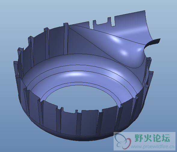

今天我做一个风机的例子,想把一部分的外壳曲面向外加厚或偏移2mm做成实体。
结果怎么弄都弄不好。我偏移或加厚1mm的话,能做出来。如果是2mm,则会报错。
曲面就是下图的曲面:
希望有会的前辈能指点下应该怎么做。谢谢。

你的曲面需要修改

老老实实的建模,不要想着加厚,你那只是从模型上来的一部分曲面而已,重建比你琢磨加厚还要快。

失败提示已经提醒的很明显了,实在不明白用曲面偏移命令看下预览图就知道了

做结构一步步建模,这种小聪明不是好事,到最后要设变什么的,你就知道有多蠢。

失败的原因主要是由圆角偏移造成的有的圆角应该是小于2,偏移就没有了,所以报错

这个图档没办法一次加厚
