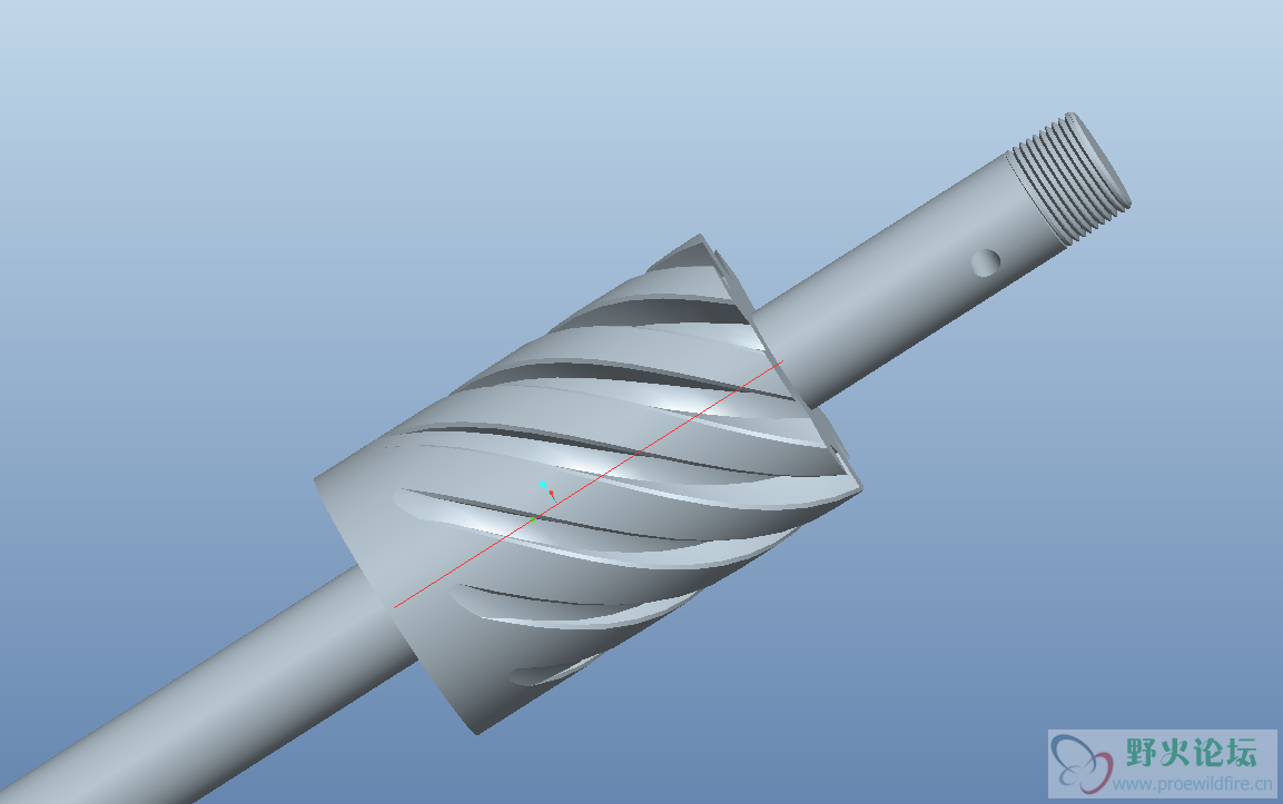

[求助] 这种齿轮怎么画

我以为VSS可以搞定,就尝试了一下

先用螺纹工具切出一条槽,再环形阵列就好了。

发表于 2018-8-30 19:12 | 显示全部楼层
请你做一个螺纹的欣赏下

发表于 2018-8-30 23:12 | 显示全部楼层
这种要用公式做出来才正式,这些都有标准的。如果是简单的画下,不按标准来那画出来就有可能是非标的东西。

 楼主| 发表于 2018-8-31 07:37 | 显示全部楼层
那你倒是给我画一个啊

发表于 2018-8-31 09:15 | 显示全部楼层
这东西不是很难,用两三个小公式就可以画出来了
没有具体尺寸,画了一个形,有尺寸的话改一下就行了
3维图
3维图
luogan.prt.zip (150.38 KB, 下载次数: 9, 售价: 2 金钱)
版本号proe5.0 M060

发表于 2018-8-31 09:23 | 显示全部楼层
就是VSS可以搞定的

 楼主| 发表于 2018-8-31 11:55 | 显示全部楼层
覆盖 发表于 2018-8-31 09:23
就是VSS可以搞定的
感谢大佬
404
526
 楼主| 发表于 2018-8-31 12:42 | 显示全部楼层
就是VSS可以搞定的
sd32=trajpar*300+20
超过300就失败了。
171
233
发表于 2018-8-31 13:27 | 显示全部楼层
w1685188403 发表于 2018-8-31 12:42
sd32=trajpar*300+20
超过300就失败了。
可能是因为角度太大,阵列的时候特征会冲突
