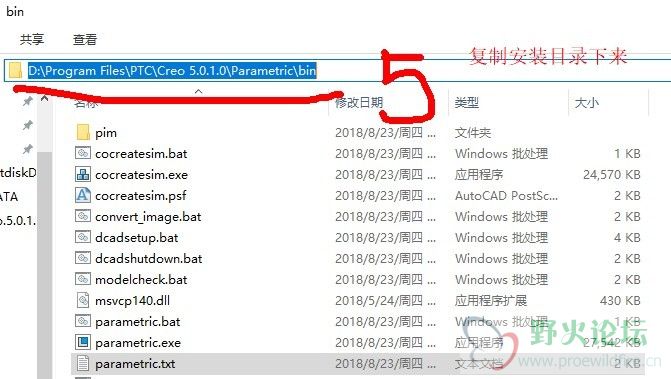

[求助] CREO里的purge命令一直用不了,怎么办???
98
发表于 2018-8-30 16:29 | 显示全部楼层 |阅读模式

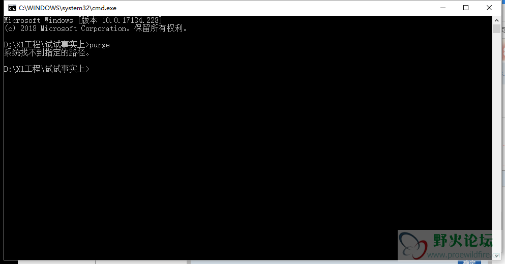

在野火版里有个系统命令,叫purge,可以方便的清理工作目录里的旧版本文件,非常好用,
但是在creo里面,怎么就一直用不了?
请高手指点一下

发表于 2018-9-6 22:25 | 显示全部楼层

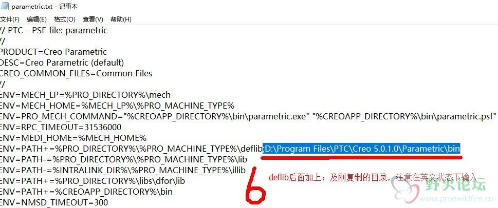

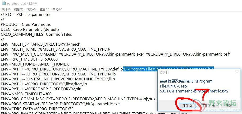

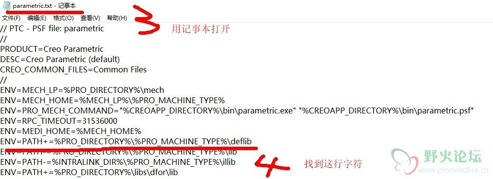

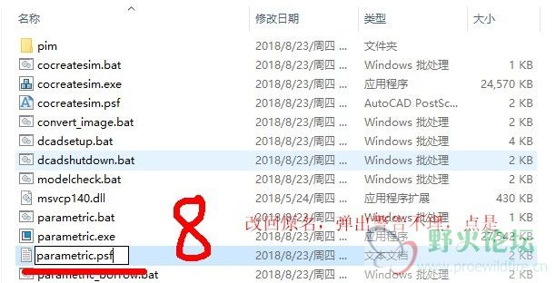

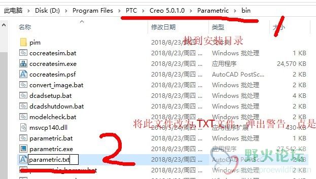

楼主,只需要改一个文件的一处地方即可,没有楼上讲的那么麻烦。
看我改的步骤如下:
发表于 2018-9-15 10:35 | 显示全部楼层
照着做了,还是不行
发表于 2019-7-19 10:39 | 显示全部楼层
看我改的步骤如下:
谢谢,4.0的管用,已解决
