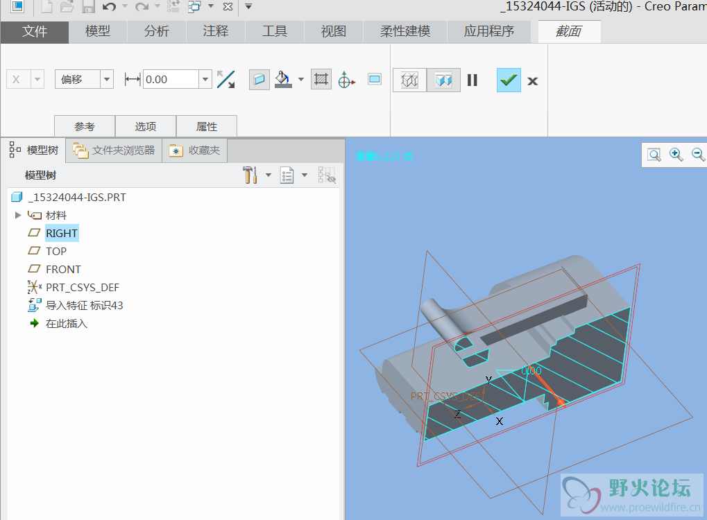

这个图实体化不了,用以Import DataDOCTOR,也单独尝试过补面,还是不行,只能求助大神了

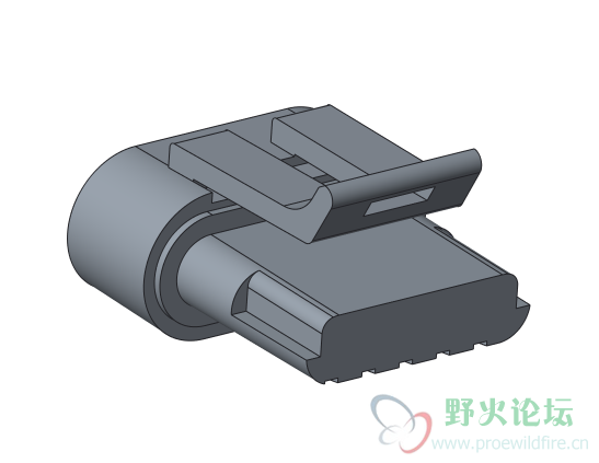

发表于 2018-8-29 14:47 | 显示全部楼层
已完成

因为曲面有破面,修一下就行了 _15324044-igs-20180829.zip (29.88 KB, 下载次数: 14)

修补成功

这个破面把破损区域线替换掉可以修复,建议对照教程多练习练习
