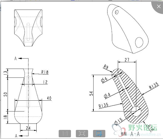

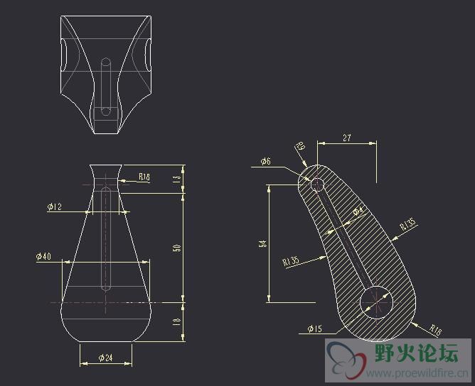

图片工程图,怎么建模?

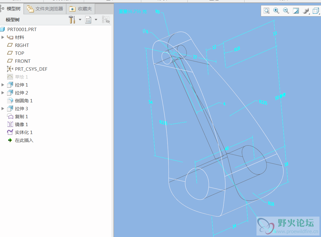

发表于 2018-8-28 18:35 | 显示全部楼层
拉伸解决啊

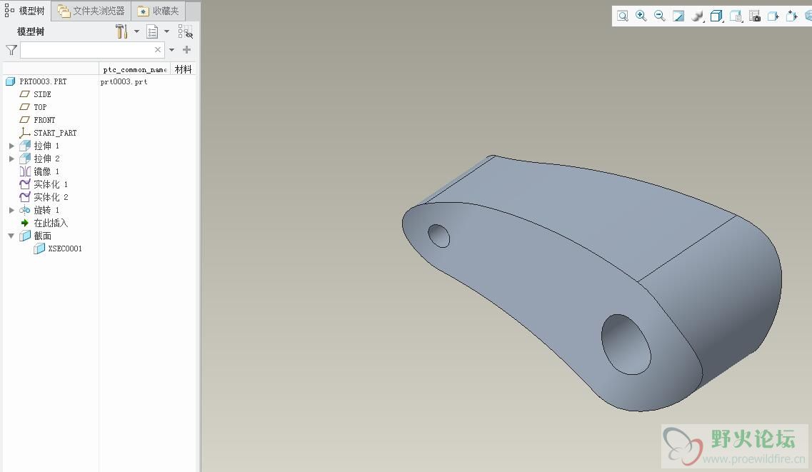

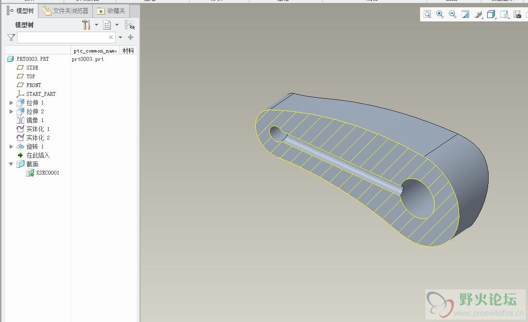

发表于 2018-8-28 19:03 | 显示全部楼层
9527
0828-1-9527.prt.rar

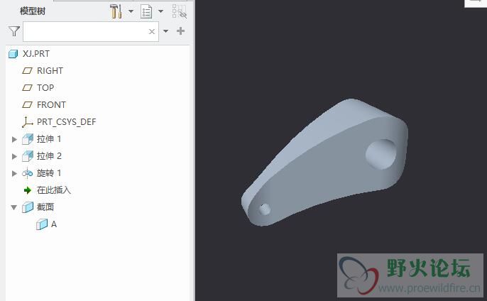

发表于 2018-8-28 19:57 | 显示全部楼层
傻瓜式操作,二个拉伸搞定
xj.prt.rar
64.34 KB, 下载次数: 11
creo5.0

就拉伸可以了
