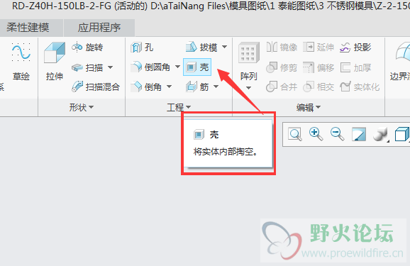

发表于 2018-8-29 12:38 | 显示全部楼层
你当前可以用抽壳把里面的抽空
 楼主| 发表于 2018-8-29 13:06 | 显示全部楼层
zjdygdcq 发表于 2018-8-29 12:38
你当前可以用抽壳把里面的抽空
你好,可里面抽空,什么意思

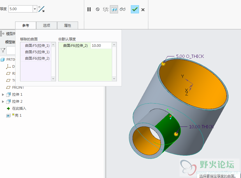

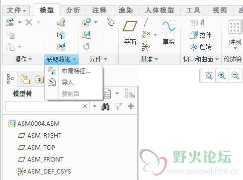

 楼主| 发表于 2018-8-29 13:17 | 显示全部楼层
yuanbin20 发表于 2018-8-29 07:32
忘记了布尔是哪国人,只记得creo中有合并/继承
你好,我怎么样才能把您所说的和并/继承调用出来,我的怎么没有?
2272
341
3197
发表于 2018-8-29 13:41 | 显示全部楼层
在零件建模环境中有,不是在装配环境中,发贴最好上个附件,不然说不清,看不懂的,问题很难搞清楚
