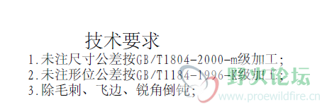

CREO2.0工程图转PDF后名字出现乱码,里面字体加大,系统是win10

可能是cad的文字库有的文字种类,pdf没有输入

我转PDF时把这两个勾选上的

我用的是快速转换,我原来单位用快速转换也没有问题

http://www.proewildfire.cn/thread-138241-1-1.html
不会操作,下次的时候又变了

我用的是Creo4.0,转PDF时没有用快速导出设置,我需要导出指定文件内,所以觉得不好用,我也没有设置PDF配置文件,每次打开软件转换PDF时那两个勾选就没有问题了,软件关闭重新打开需要再设置一次;那个帖子在导出设置时点开旁边的设置,需要的勾选上,把上面“当前配置文件”重新改一个名称,自己知道是这个配置的文件就行,点击保存(我试了下,保存位置是起始文件位置),在配置文件里查找intf_profile_dir,把值设置为你的起始文件,导出配置文件。你自己试一下,我没用这种方式。

这种是里面的内容出现乱的情况下的操作,你试下后看名称还对不对,不对只能等大神来给你解答了
