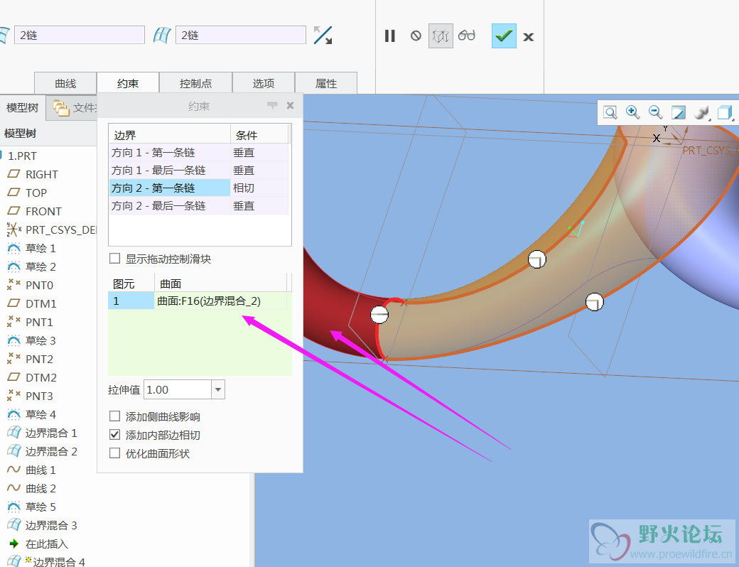

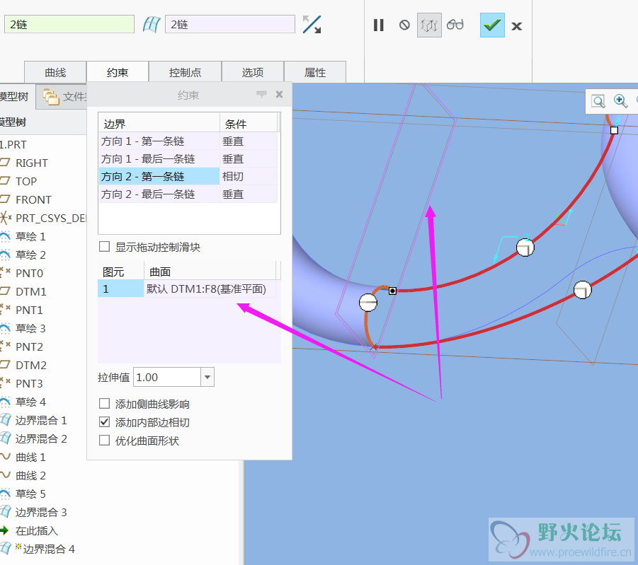

第一个是我的 第2个是别人的  是曲面混合5

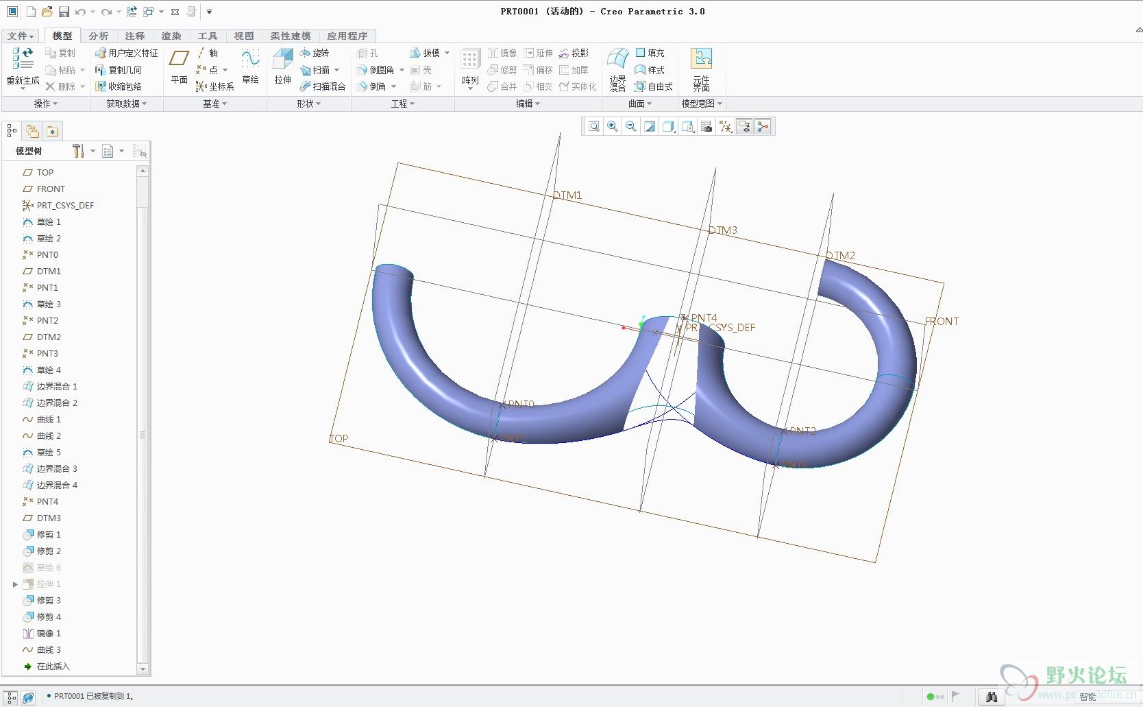

 楼主| 发表于 2018-8-27 23:17 | 显示全部楼层
我又重新画了 还是不会哎 是我那条线画错吗?

发表于 2018-8-28 09:34 | 显示全部楼层
如图示~~因为你在那做了个基准面,相切时默认捕捉到相切于该基准面,所以失败鸟,改为相切于曲面即可

请把边界混合1和边界混合2中4个方向全部选择垂直。
