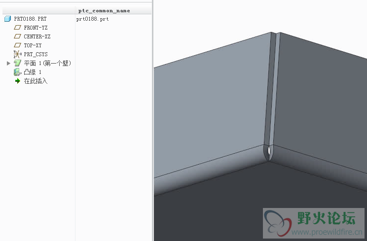

这个地方怎么处理比较好?要贴和在一起
282
322

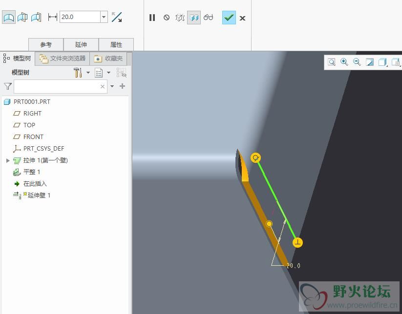

发表于 2018-8-27 18:31 | 显示全部楼层
这种是不是你想要的?

它是两个零件,我装配了它重叠了一部分,

发表于 2018-8-27 18:41 | 显示全部楼层
编辑-延伸,直接盖住

发表于 2018-8-27 18:55 | 显示全部楼层
309765119 发表于 2018-8-27 18:52
我想问下做实物的话会不会有影响?
如果延伸边太宽,可能会有影响

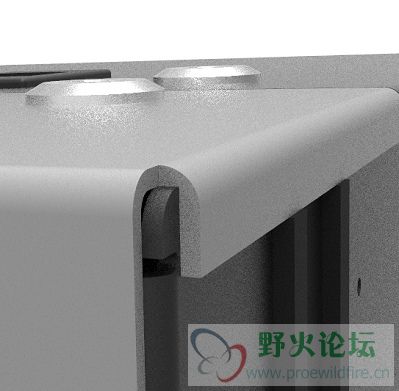

发表于 2018-8-27 20:05 | 显示全部楼层
直接做成包边的, 可以吧
