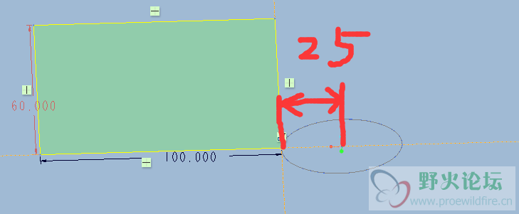

基准图形坐标尺寸与凸轮轮廓是1:1对应,为什么减25?

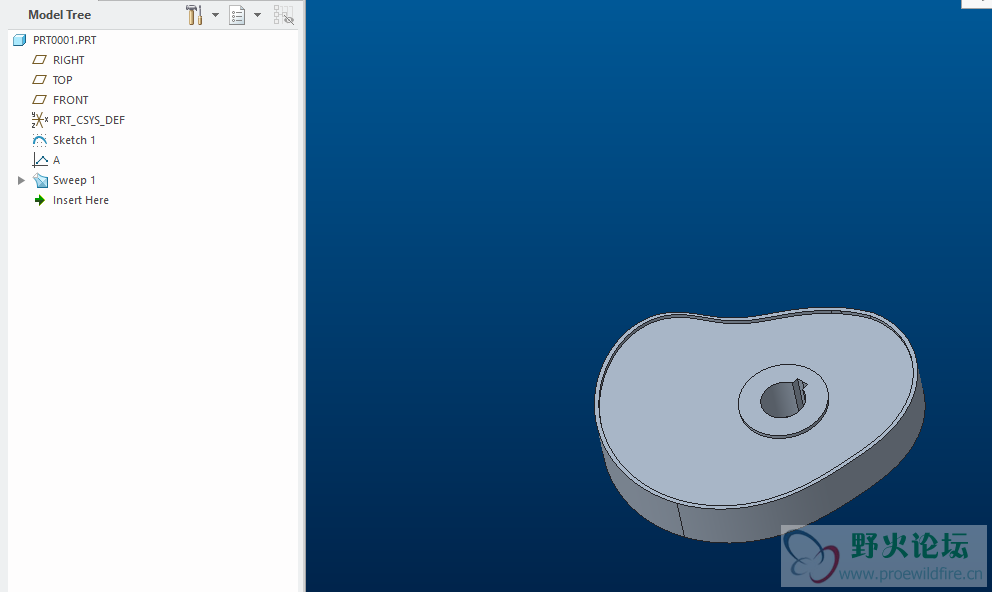

 楼主| 发表于 2018-8-27 19:49 | 显示全部楼层
yuanbin20 发表于 2018-8-27 18:28
傻瓜式操作,一个扫描搞定
这个方法好!

 楼主| 发表于 2018-8-27 19:53 | 显示全部楼层
中心轴到边多出25
中心轴到边多出25出来了
中心轴到边多出25出来了

发表于 2018-8-27 20:20 | 显示全部楼层
为什么这样标尺寸?应该直接标注扫描中心轴到轮廓边的半径尺寸,所以根本不需要加个-25补偿差值

发表于 2018-8-27 20:22 | 显示全部楼层
基准概念很重要,尺寸不是随意标的,即使最终结果没错,但概念也是错误的

 楼主| 发表于 2018-8-27 21:15 | 显示全部楼层
明白 !

发表于 2018-8-27 21:59 | 显示全部楼层
傻瓜式操作,一个扫描搞定
