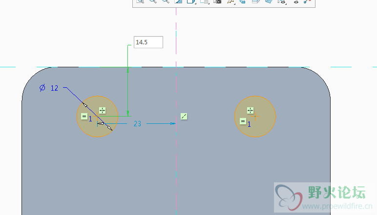

标注后显示的
标注后显示的
标注的
标注的

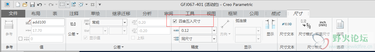

creo5.0最近画图数值自动四舍五入了

是不是这里勾选了?

试下在配置文件里添加这两项:
round_displayed_dim_values           no
round_prewf5_displayed_dim_val    round none
注意更改后,标注尺寸还是四舍五入,不过再次编辑尺寸,是不会四舍五入
