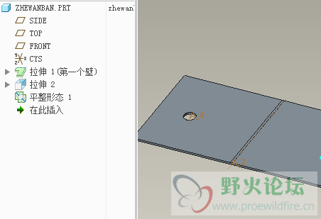

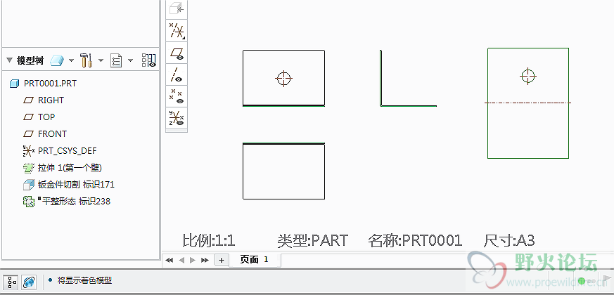

      原来钣金出图都没有问题,现在发现展开后钣金图纸的空位上十字轴线没有了,变成了一条中心线,是否有遇到过这样的问题。

 楼主| 发表于 2018-8-27 10:26 | 显示全部楼层
圆孔肯定是圆孔,cero2.0做的图展开中心十字都是对的,cero3.0就出现这个问题。{:1_34:}

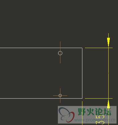

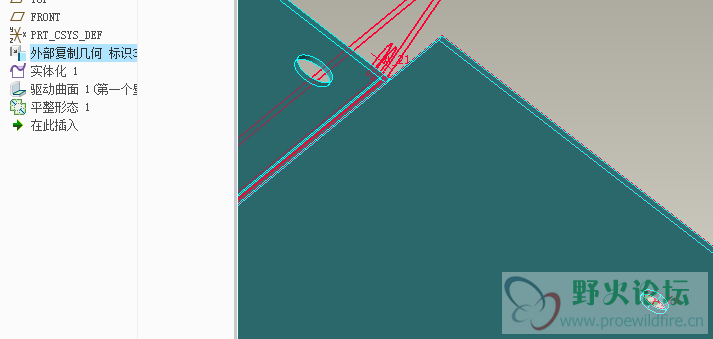

我这个是骨架导出的面组做的,普通拉伸就没有这个毛病。
如何规避,求指点,一个个设轴线工作量大的要死
普通拉伸
普通拉伸
骨架折弯
骨架折弯
