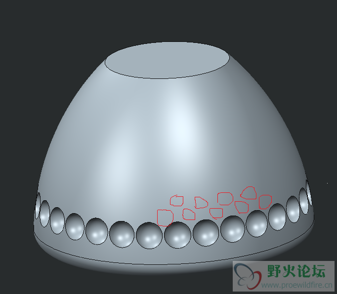

各位大俠,我想按照圖上面那樣做出陣列,(類似三角那樣),我弄不出來,每次做出的,那個凹面的深度都慢慢的變淺了。 希望大俠們幫我看看,謝謝謝謝~

发表于 2018-8-25 20:27 | 显示全部楼层
象这种非正球形的很难一次阵列出来的,如果用填充阵列球洞的位置会跑偏,如果要阵列的比较均匀,最好是沿高度做几个孔,然后分别进行轴阵列

发表于 2018-8-25 20:51 | 显示全部楼层
你可以参考一下高尔夫球的画法,不可那是正球形比较容易做一些,你这种非正球形用高尔夫的做法也做不好

发表于 2018-8-25 21:08 | 显示全部楼层
fuyanjiao 发表于 2018-8-25 20:54
大侠有链接吗?谢谢分享
你搜一下,论坛有好多的

发表于 2018-8-25 21:12 | 显示全部楼层
大侠有链接吗?谢谢分享
你看看下面这个,有详细讲解
http://www.proewildfire.cn/thread-50681-1-1.html

发表于 2018-8-26 11:36 | 显示全部楼层
高尔夫球三种做法:
http://www.proewildfire.cn/thread-142644-1-1.html
