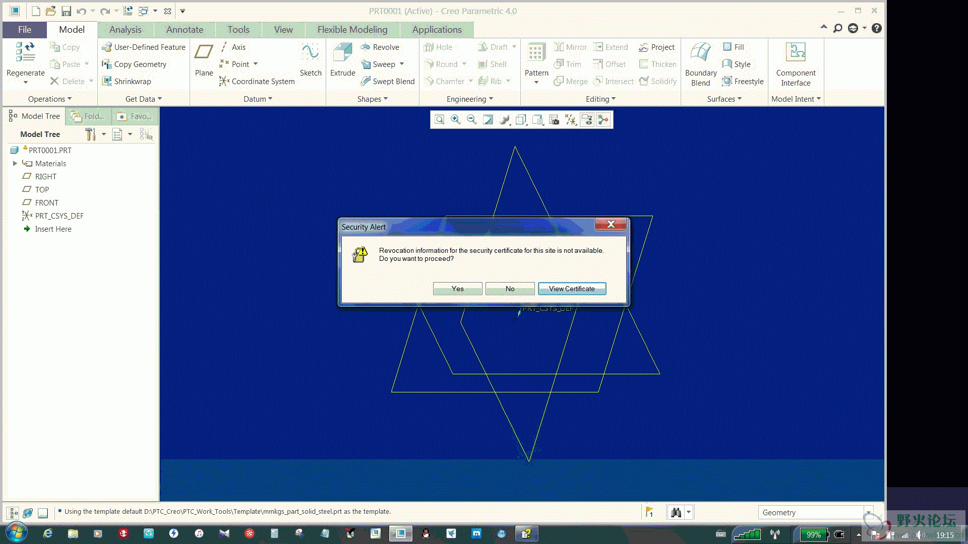

管理员大师:您好!
     用Thinkpad P50 运行Creo 4.0 M030 老是出现如图的情况,经过大师的指点已解决,不知Creo 4.0 M030以后的版本会不会仍出现该问题?望大师指点.谢谢!

发表于 2018-8-25 14:42 | 显示全部楼层
再装个M040试一下?

发表于 2018-8-25 18:24 | 显示全部楼层
以后有此问题按同样的方法解决

发表于 2018-8-26 20:28 | 显示全部楼层
在选项-窗口设置-浏览器设置,把前面两个全部不勾选,重启机器。
试试看吧
