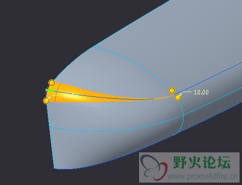

发表于 2018-8-25 08:54 | 显示全部楼层 |阅读模式
向各位大师请教一下,这个如图的位置怎么做能好看点?版本是creo4.0

发表于 2018-8-25 09:00 | 显示全部楼层
不顺的地方砍出一个四边面,用边界曲面做个面设置相切就可以了

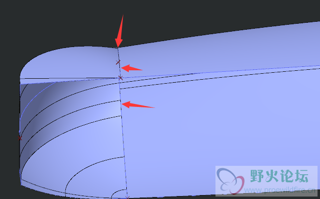

 楼主| 发表于 2018-8-25 09:09 | 显示全部楼层
试过这么做,但是不能合并.不知道哪里出错

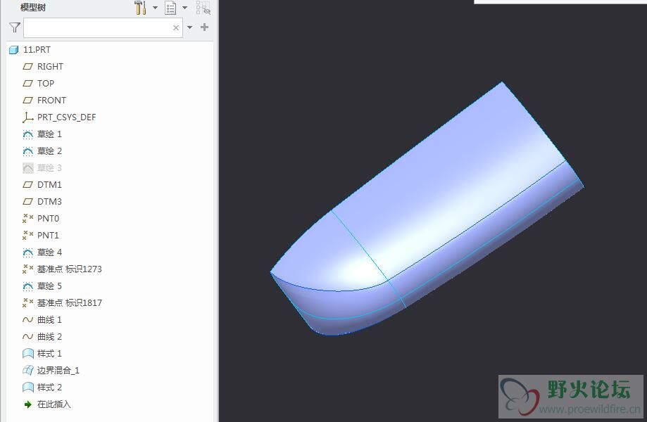

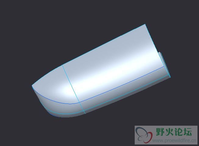

发表于 2018-8-25 13:39 | 显示全部楼层
加了二条辅助曲线,效果有较大改善,仅供参考

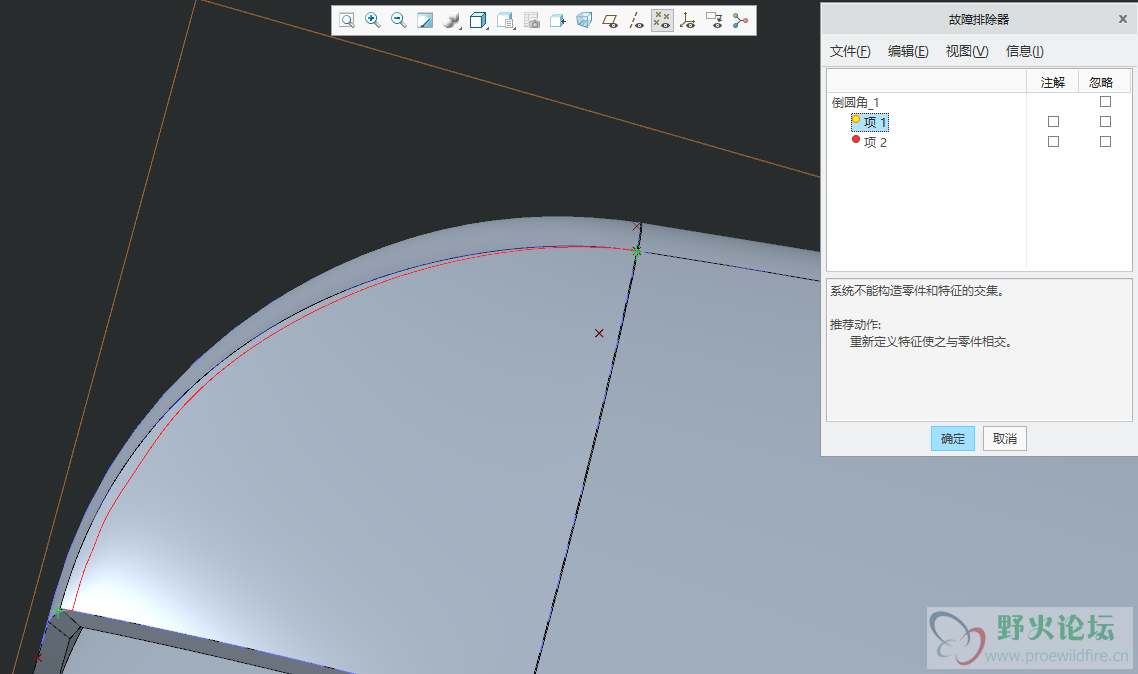

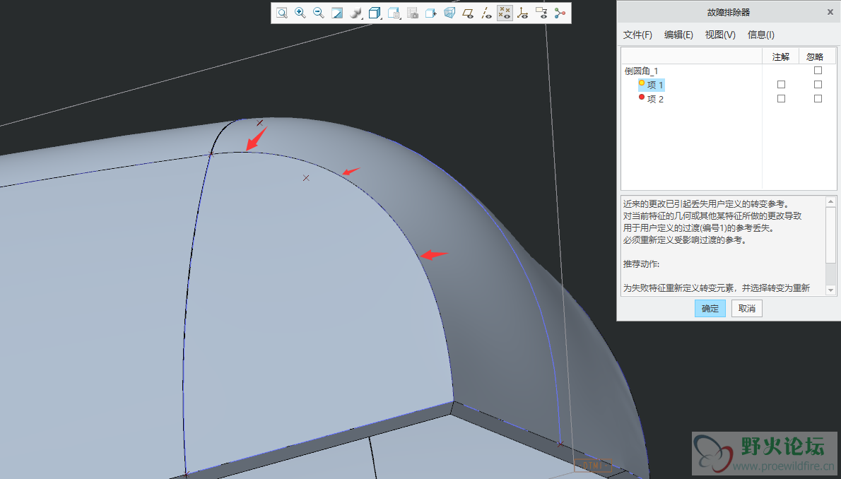

 楼主| 发表于 2018-8-29 08:52 | 显示全部楼层
yuanbin20 发表于 2018-8-27 10:21
帮你转了stp,请收附件

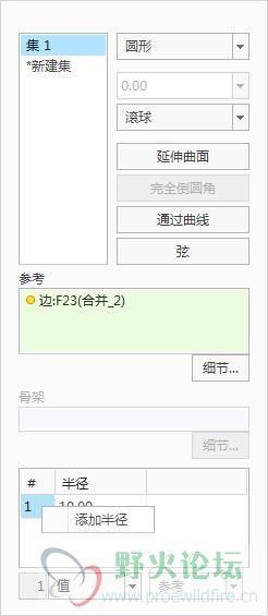

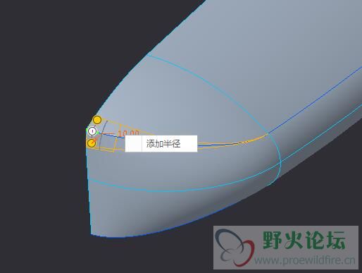

大佬你好,我又来讨教了,请问上次这个文件里如图的位置,倒角为什么会出错呢?

发表于 2018-8-29 11:07 | 显示全部楼层
添加半径
