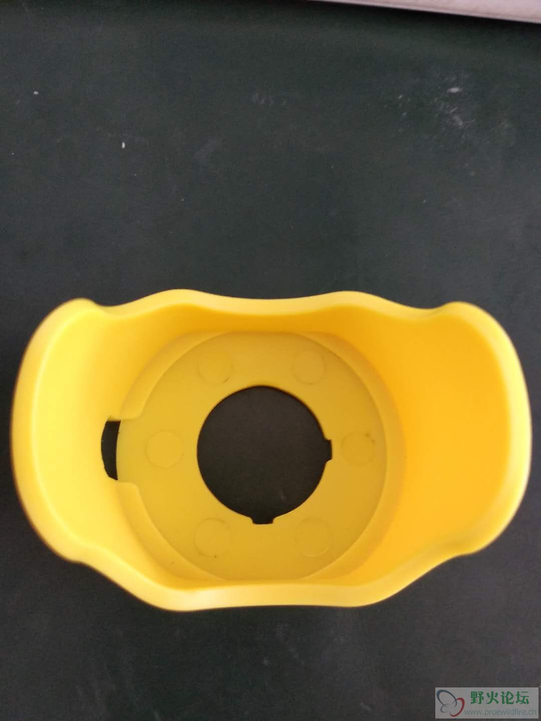

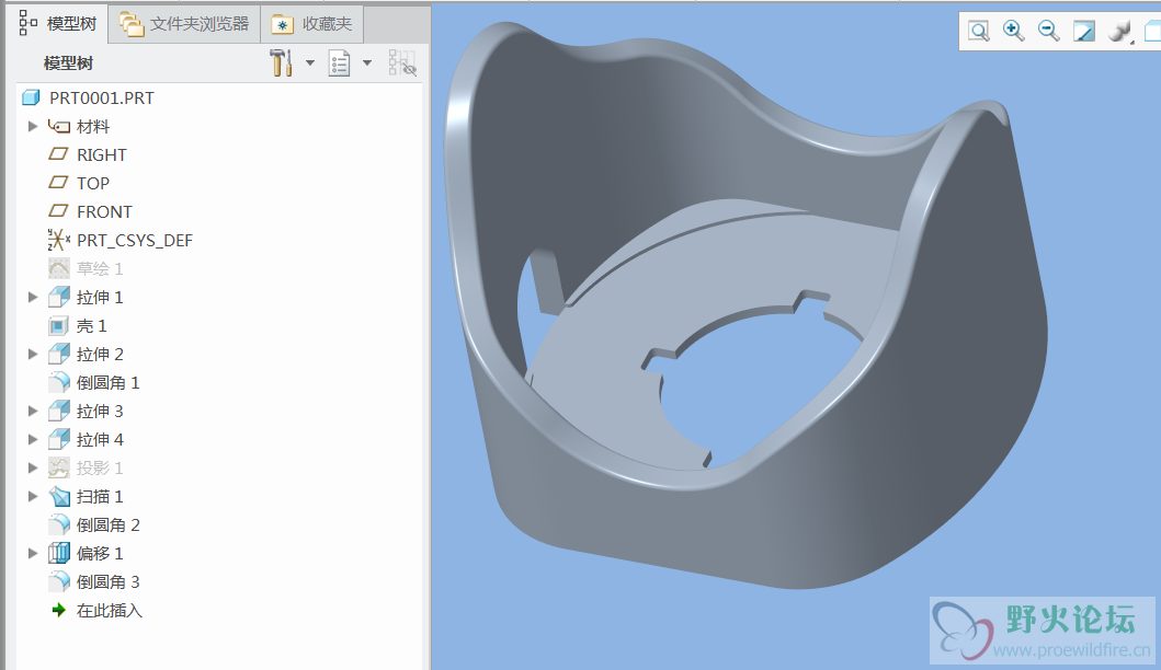

发表于 2018-8-24 19:43 | 显示全部楼层 |阅读模式
为何我扫描出来的轮廓边曲面不光滑?可变截面曲面不光滑吗?要是做面就太复杂了

发表于 2018-8-24 23:34 | 显示全部楼层
模具没做好吧?
173
235
发表于 2018-8-25 08:09 | 显示全部楼层
ouyangmeihua 发表于 2018-8-24 19:47
文件稍微大了,文件上传百度网盘https://pan.baidu.com/s/1qkk6VvoI998_oMR5NUN9oQ,没有密码
你是用的什么成型,注塑成型吗?

发表于 2018-8-25 10:22 | 显示全部楼层
不清楚哪里不光滑,不过感觉与图片相比某些细节有出入.
做法上可以简化一下的.

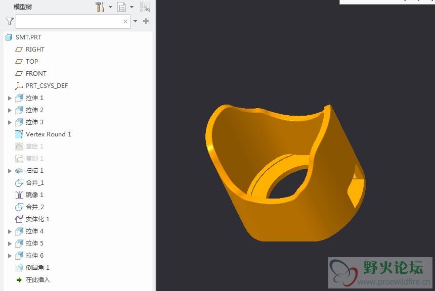

2272
341
3197
发表于 2018-8-25 10:40 | 显示全部楼层
从外观看,上边的波浪形没有周期性,应该就是拉伸切除形成的,附件只是示意,若尺寸不符可酌情调整
smt.prt.rar
373.51 KB, 下载次数: 9
售价: 3 金钱  [记录]
creo5.0

 楼主| 发表于 2018-10-9 11:36 | 显示全部楼层
宝贝,你不懂我 发表于 2018-8-25 08:09
你是用的什么成型,注塑成型吗?
是的
