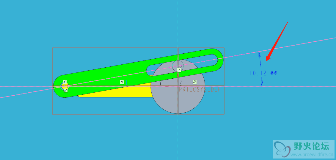

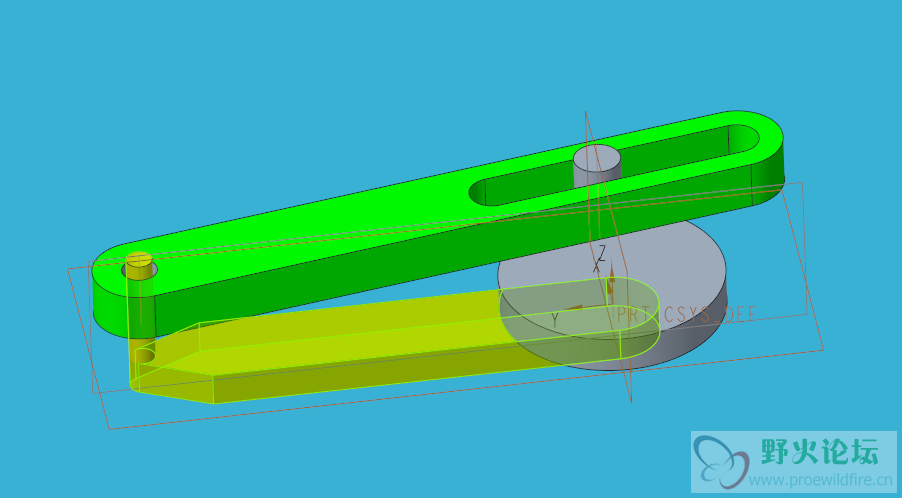

如题,如何来控制摆头角度,有没有公式之类
98
发表于 2018-8-30 16:45 | 显示全部楼层
你说的机构其实就是曲柄摇杆机构,简单的三角形就可以算出摆动幅度的大小,如下图
