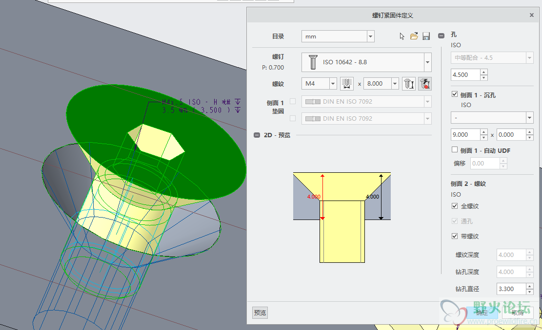

沉孔配合,螺钉不贴合是怎么回事

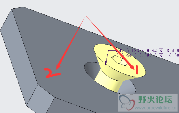

1.png 选这两个面配对  和 孔轴跟铆钉轴配对就好了!

工具里的螺钉

Creo自带的功能。我用的5.0版本
