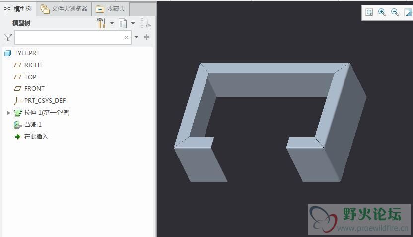

[已解决] 这种钣金,按了SHIFT没办法选择两边,是不是我的选择有问题
404
526
发表于 2018-8-24 08:39 | 显示全部楼层 |阅读模式
悬赏25金钱已解决
我想做的效果,以前是一边一边折弯,直到有天我看到我师傅两边一起
最佳答案

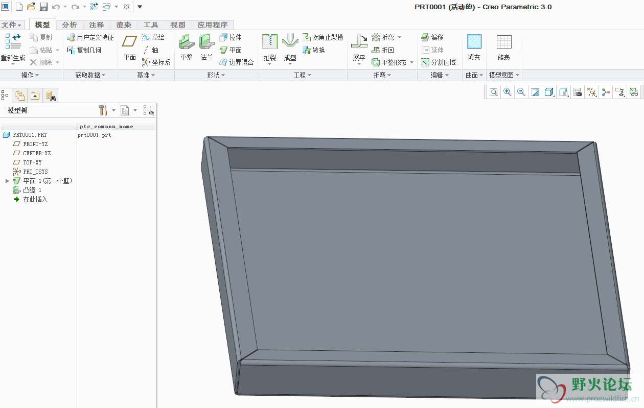

用凸缘法兰
349
578
发表于 2018-8-24 09:31 | 显示全部楼层
用凸缘,可以四边一步完成。
