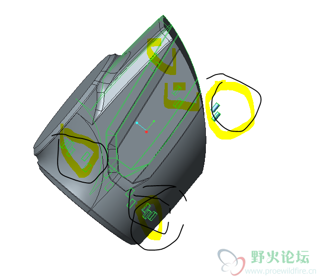

图中,圈圈部位就是多余的曲面,对后续的特征处理影响很大,怎么解决?

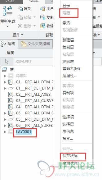

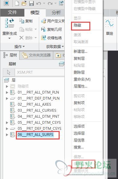

如果是用标准模板建的新文件,一般曲面都会自动规到曲面层,只要将模型树切换到层树,在曲面层上右键,隐藏层,然后保存状况就行了

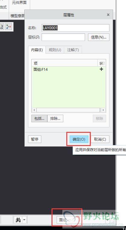

如果是用空模板建的零件,层树中无图层,这时就需要新建一图层,,并将所有不需要的曲面全部选进这一图层,然后隐藏该图层,最后还是要记得保存状况,不然下次打开零件,曲面又都显示出来了
