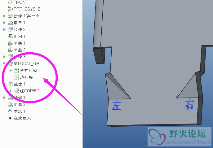

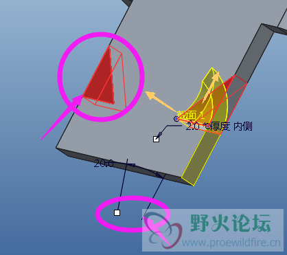

如图,CREO钣金折弯-左右两边的撕口形状不一致,左边折弯后是平面,而右边折弯后是圆弧面。我想要的效果是两边都是跟左边一样的效果。以前用PROE时 就没有出现这样的问题。

 楼主| 发表于 2018-8-23 15:30 | 显示全部楼层
不知道是哪里出问题了,改变折弯方向也解决不了。先建模的一边是圆弧面,后建模的另一边就可以是平面。

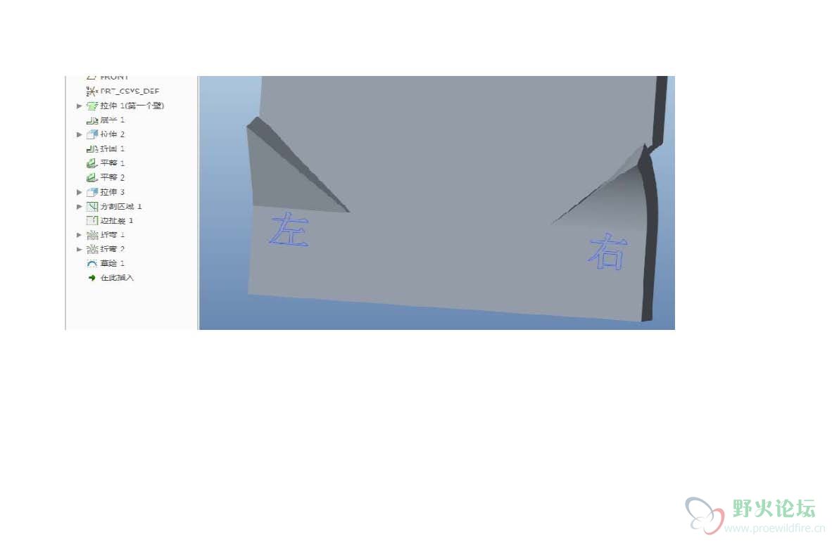

发表于 2018-8-23 18:18 | 显示全部楼层
改一下箭头方向就行了

 楼主| 发表于 2018-8-24 09:15 | 显示全部楼层
yuanbin20 发表于 2018-8-23 18:18
改一下箭头方向就行了
我想要的效果是,把右边(折弯1)做成跟左边(折弯2)一样的。你做的刚好反过来。

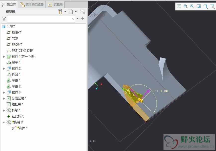

发表于 2018-8-24 12:02 | 显示全部楼层

 楼主| 发表于 2018-8-24 12:34 | 显示全部楼层
mostpowerman 发表于 2018-8-24 12:02
割裂原则上不能分离区域,不然容易出现楼主这种问题
可以试着分开创建特征
按照你的方法就可以解决问题了,帮了我一大忙,谢谢了。
