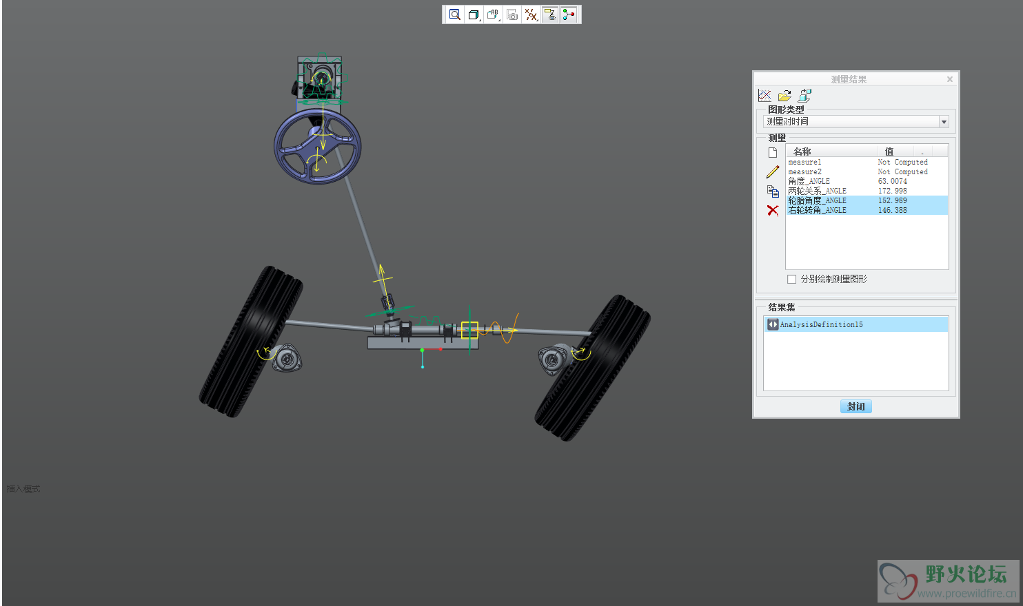

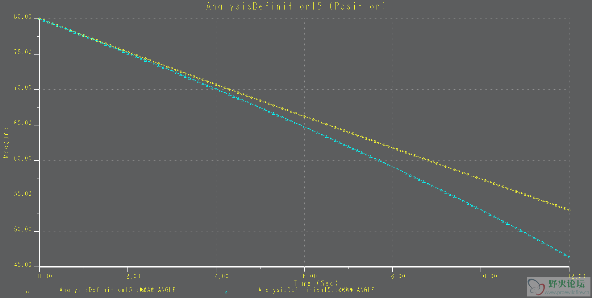

各位大神,仿真后查看结构怎么更改X轴类型啊,比如说我测量两个轮胎转角关系,怎么X轴是内轮转角,Y轴为外轮转角,最好还能显示个对比曲线,各位大神求助;
显示图形
显示图形
模型数据
模型数据

新建一个测量对测量试试
