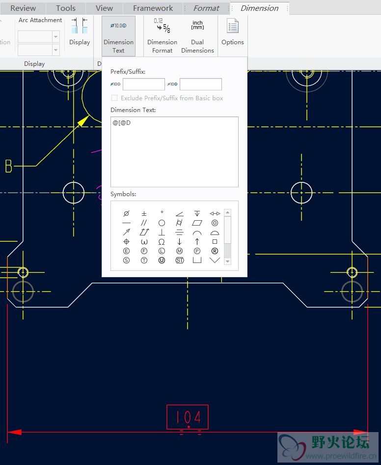

[求助] CREO4.0理论正确尺寸怎么标注,就是那个方框

如题,我问的是CREO4.0,低版本的和CREO4.0还是有区别的。

发表于 2020-5-19 11:13 | 显示全部楼层
这个自己加个@[ 就可以了

发表于 2020-5-20 09:00 | 显示全部楼层
zqou 发表于 2020-5-19 11:13
这个自己加个@[ 就可以了
厉害,学到了

 楼主| 发表于 2020-5-26 21:20 | 显示全部楼层
CREO6.0已经有选项了,以前低级版本的没有。

发表于 2021-4-13 15:12 | 显示全部楼层
这个自己加个@[ 就可以了
你这个不仅支持高版本,低版本也支持,厉害
