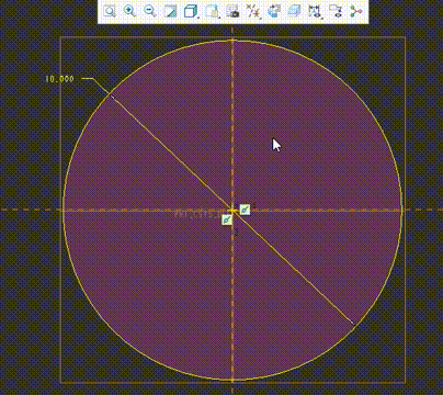

当在Creo草绘中缩放时,水平参考线的位置会离开基准点。你们遇到过吗?

没遇见过了,不是没有约束好就是没有参考

参考线是系统定义的,我是鼠标滚轮缩放。
随便画什么都是这个情况。
难道是显卡问题?我用Solidworks没有问题啊。

应该是显卡问题,实际上参考线并没有移动,因为没有出现弱尺寸,你缩放后重新生成一下就知道参考线有没有动了

这个问题有点点麻烦了。

显卡问题,一些老显卡,新的creo支持不好。
