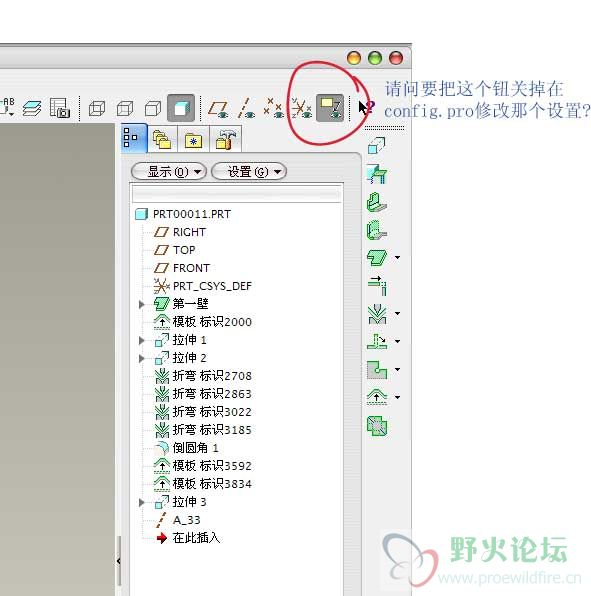

请问各位高手要把下面的这个按钮关掉在config.pro里面修改那个设置?

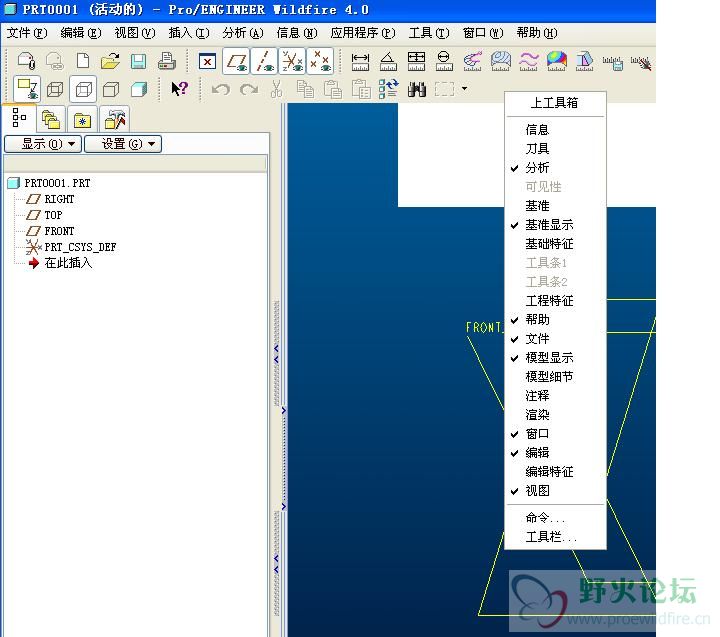

在工具菜单下右击去除基准显示前面的沟即可关闭注释显示

最简单的方法在工具——定制屏幕,将上述图标拖走保存config.win即可

谢谢楼上的两位大哥,但是,我的意思是把注释元素显示的按钮变灰

display_annotations no
92
117
发表于 2008-11-18 09:04 | 显示全部楼层
!确定是否在3D模型中显示注释。
