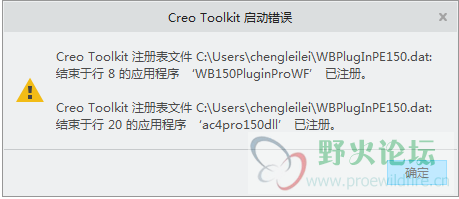

[求助] creo启动出现这个问题
发表于 2018-8-22 09:42 | 显示全部楼层 |阅读模式
请问各位怎么解决

发表于 2018-8-22 13:55 | 显示全部楼层
打开WBPlugInPE150.dat文件。清空内容。
