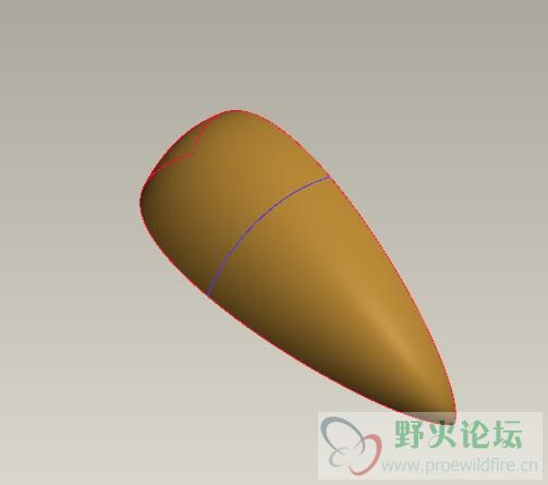

如图:本人新手,请问在这个条件能完成这个曲面吗?
发表于 2018-8-22 00:44 | 显示全部楼层
不能完成 曲面不够光滑 不够流畅

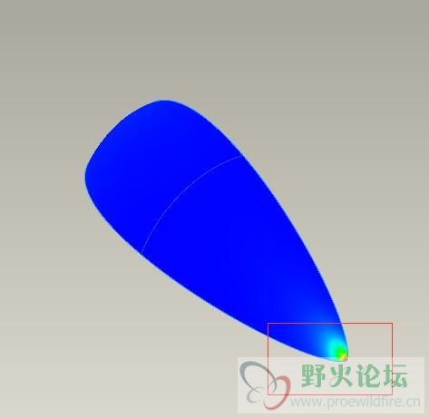

发表于 2018-8-22 07:37 | 显示全部楼层
可以,但是曲面有收敛

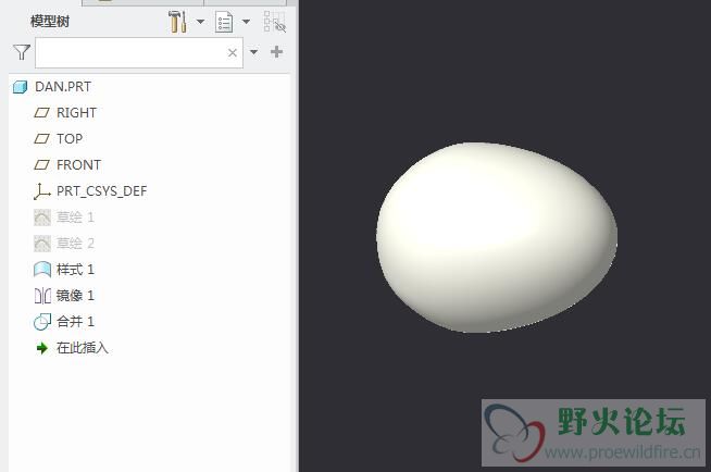

发表于 2018-8-22 09:31 | 显示全部楼层
用样式造型构了个蛋面

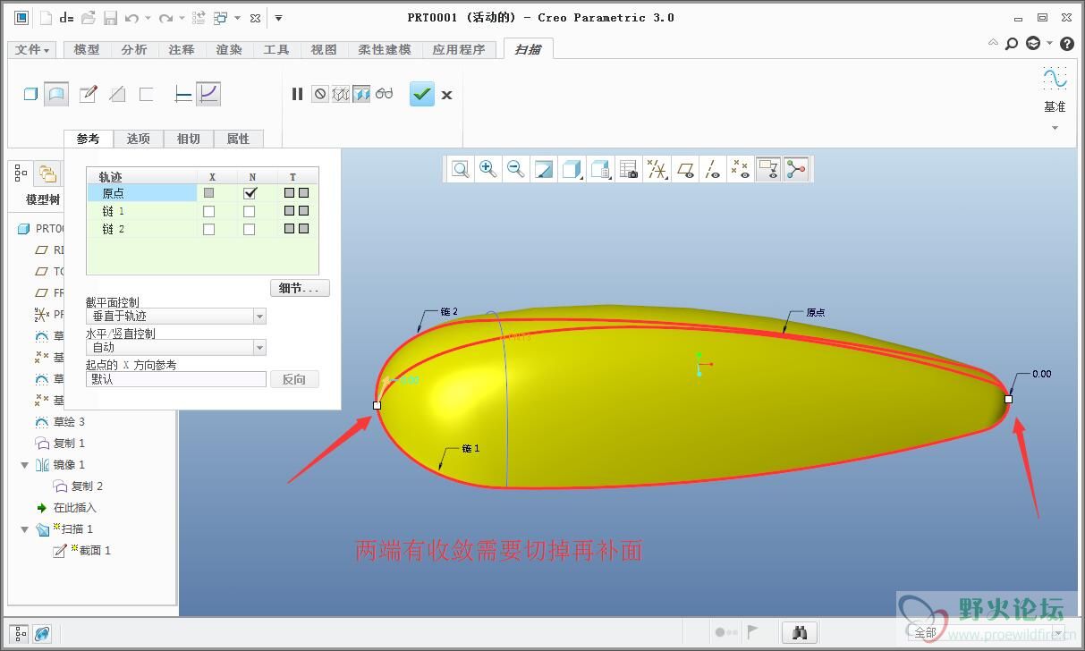

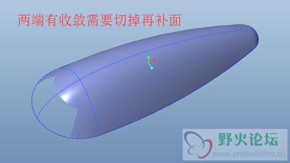

发表于 2018-8-22 10:00 | 显示全部楼层
用可变扫描扫出来,再将两端的收敛切掉,再补面
