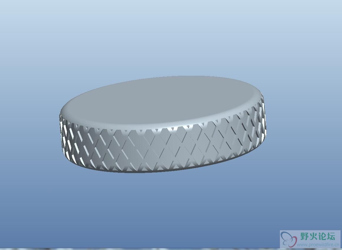

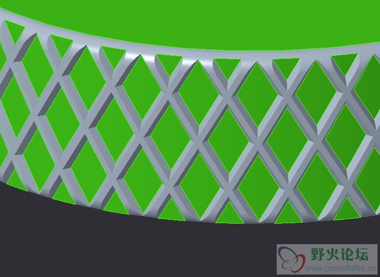

这种滚花纹要怎么出模呢,模具厂是怎么操作的?
滚花纹
滚花纹

软胶:可以强脱 塑胶:四面行位 金属:做光面,后期滚花。
401
526
发表于 2018-8-21 16:29 | 显示全部楼层
软胶:可以强脱
塑胶:四面行位
金属:做光面,后期滚花。

有些是车的  塑胶有些是四面行位做的
340
408
发表于 2018-8-21 18:00 | 显示全部楼层
凹槽浅,有些塑胶可强脱。有些不能强胶的,要多处行位了。
或者分件,包一圈橡胶或其它软胶,象车轮一样
298
439
发表于 2018-8-21 18:57 | 显示全部楼层
四面行位吧,软胶应该可以强脱
2272
341
3197
发表于 2018-8-21 20:53 | 显示全部楼层
如果是软胶,建议滚花侧面做成梯形,这样也可以不做行位,直接硬脱,这样模具就简单多了
44
发表于 2018-8-21 22:41 | 显示全部楼层
塑胶不建议做这种网纹,可以做直纹直接出模,一定要这种效果的话还是金属滚花吧
189
288
发表于 2018-8-22 07:52 | 显示全部楼层
直接滚压就可以
