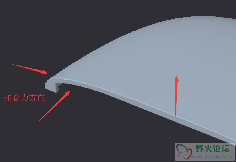

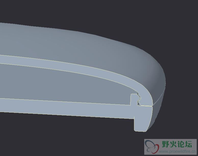

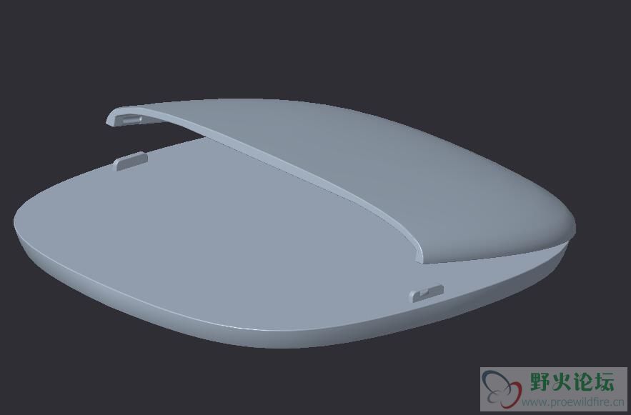

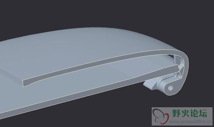

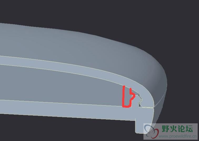

如图所示,盖子在打开过程中变形,两边扣钮处往中间收缩,导致无法顺畅的打开,请问有什么方法改善?

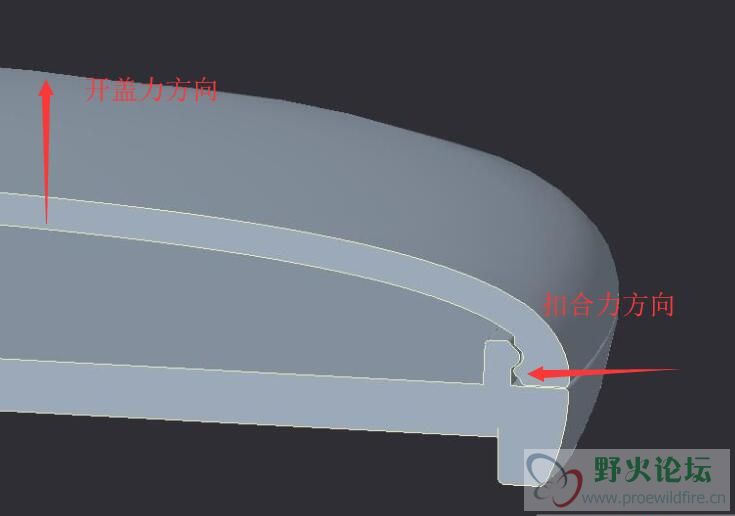

发表于 2018-8-21 16:33 | 显示全部楼层
这个开盖时的受力状态与起吊重物时的受力状态类似,起吊重物时抓手会自动紧紧扣住重物,同样你开盖时二侧卡扣处的侧向力也会向内挤压卡扣造成开盖不顺,改善办法,建议将卡扣下沿改为斜切,切向角尽量小一点,当然如果结构允许,最好是把卡扣方向改为与现方向垂直的方位

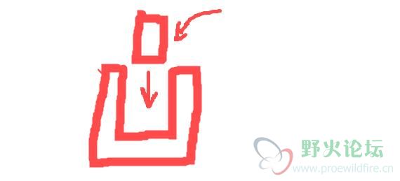

如果条件允许可以做成这样

 楼主| 发表于 2018-8-22 08:22 | 显示全部楼层
yuanbin20 发表于 2018-8-21 16:33
这个开盖时的受力状态与起吊重物时的受力状态类似,起吊重物时抓手会自动紧紧扣住重物,同样你开盖时二侧卡 ...
后面我们也是把这扣位改为前后扣,扣合量仅为0.15mm,可是盖子打开时受力变形量还是干扰到了,还是会卡住。难道这种结构本来就行不通?

 楼主| 发表于 2018-8-22 08:23 | 显示全部楼层
lonelies 发表于 2018-8-22 08:18
如果条件允许可以做成这样
这种外观上通不过的

什么材料的? 可以试试简单一些的,柱子套柱子

发表于 2018-8-22 09:39 | 显示全部楼层
半醒即梦 发表于 2018-8-22 08:22
后面我们也是把这扣位改为前后扣,扣合量仅为0.15mm,可是盖子打开时受力变形量还是干扰到了,还是会卡住 ...

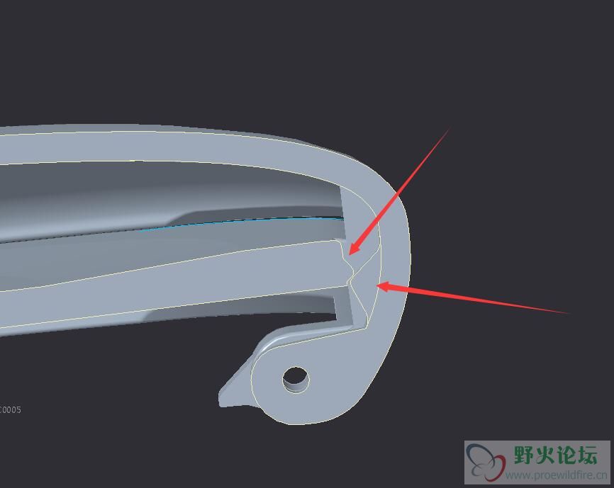

有个想法供参考,你把座上的那个扣下面做薄一点,这样受力后它会自动回弹,这样可能会有些效果

 楼主| 发表于 2018-8-22 10:23 | 显示全部楼层
底座扣的骨位太矮了,回弹量基本可以忽略了,现在有个想法,从后钮处长两个扣

发表于 2018-8-22 10:31 | 显示全部楼层
后面加扣比较容易松动的

ABS,这个打开看到两个洞洞,估计不行的。
